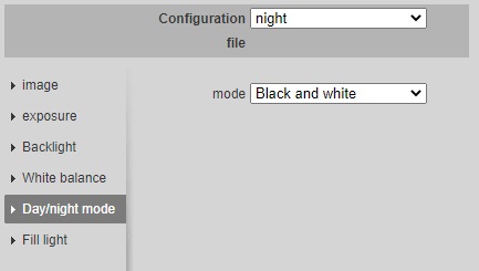

Недавно подключил давно купленную в Китае и без дела валявшуюся камеру Dahua IPC-HDW1225C.
Все бы отлично, но есть один раздражающий момент:
Настроил я ей оба профиля для дневного и ночного режимов соответственно.
Но, как я понял, самостоятельно эта камера не умеет выбирать нужный режим, в зависимости от совещения.
Т.е., единственный вариант, это настроить переключение профиля по времени, я прав?
Это, конечно, жутко не удобный костыль, но пусть хоть так...
Но, тут выяснилась вторая проблема. После перезагрузки камера сбрасывает время. Соответственно, вся моя настройка профилей по времени летит к чертям, и камера включает ночной режим при ярком солнце (тупо белая засвеченная картинка) и, наоборот, дневной режим ночью.
Казалось, авто-синхронизация с NTP должна помочь, но фиг там. Походу, она не работает. Пробовал разные NTP сервера, включая свой локальный - ноль на массу. Погуглив, обнаружил, что похоже, есть баг с NTP в этих камерах (если правильно понял)...
Приходится заходить в веб-морду и ручками синхронизировать время (там кнопочка есть такая).
Беда, короче.

Есть возможность настроить 3 профайла - обычный, день и ночь.
Внутри каждого из них можно выбрать кучу разных параметров, как экспозиция, выдержка, усиление, шумодав, ч/б или цвет и так далее.
Тут же можно выбрать и автоопределение день-ночь. Но, это только ч/б или цвет. А выставить разные выдержки или уровень шумодава нельзя. Они только на уровне профиля.
Т.е. как задать разные параметры выдержки, например, внутри одного профиля для разных режимов день/ночь?

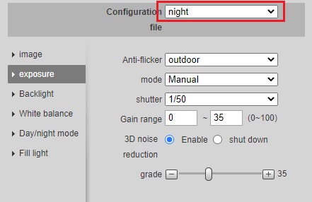

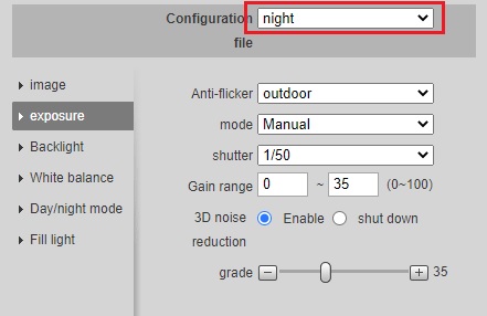

Так в том то и проблема, что "авто" далеко не оптимально выставляются камерой. Т.е. эта зараза ночью оставляет цвет, но понижает выдержку до 1/25 и выкручивает "усиление" на максимум, в результате у проезжающих мимо авто, не то что номер, но и модель не разглядеть нормально - все смазано и шумы.
А так я ей выставил в ночном профиле ч/б с 1/50 выдержкой и усилением 0-35 и гораздо лучше видно. Не номера конечно (хотя если медленно движется, то и их видно), но уж с маркой точно не ошибешься, даже если быстро едет. Ща заказал дополнительный ИК фонарь внешний, надеюсь, с его помощью добиться выдержки 1/100, а то и меньше...
Беда в том, что эти параметры оптимальны для ночи, но совершенно не годятся для дня. В дневном профиле стоит как раз "авто" и там с ним проблем нет, в отличии от ночи.
В принципе, переключение профилей по времени, худо-бедно, устраивает, если бы не сбрасывалось время при каждом рестарте. Правда, раз в месяц примерно, все равно придется заходить и ручками править временные рамки для профилей..

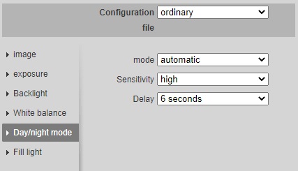

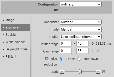

Все, разобрался! Всем спасибо за участие!
Оказалось, что есть возможность ограничить мин/мак выдержки и усиление. И тогда камера нормально переключает режимы, а не выставляет большую выдержку, лишь бы не переключаться в ч/б режим...
Вот при таких настройках все как хотел:
Т.е. разрешенные выдержки от 0 до 1/100. Поэтому днем она выставляет близкие к 0, а ночью не больше 1/100. И если при 1/100 ей темно, то включает ч/б режим с ИК подсветкой. Что и требовалось.
Соответственно, и сброс времени перестал быть серьезной проблемой - ночь-день переключаются автоматом, а не по расписанию. Красота!
