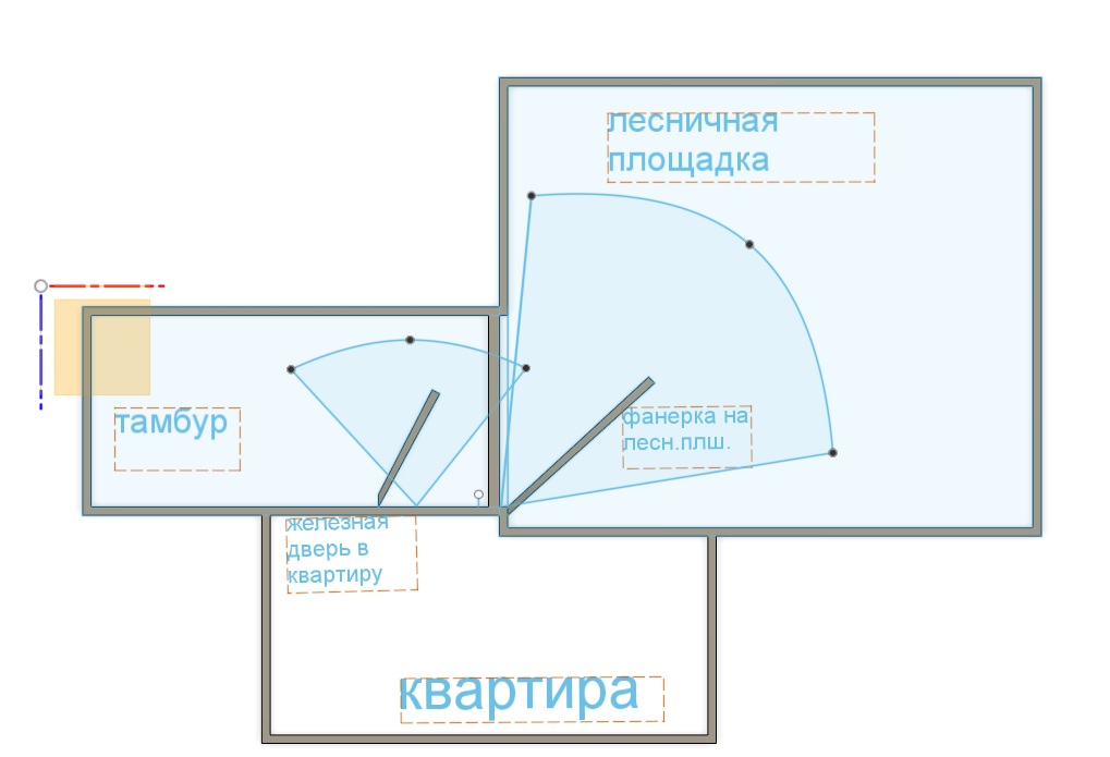

Здравствуйте. В теме видеонаблюдения новичек. Так что все по пунктам.
Есть выходная металическая дверь из квартиры (без глазка, просто металл), дальше есть тамбур с фанерной дверькой(она открыта 20% времени), дальше лесничная площадка. (см. рисунок). Когда ктото приходит есть вариант что он стоит либо у фанерки либо сразу у входной металической двери, из этого вытекает следующее.
1)Хочу сделать видеонаблюдение чтобы у входной двери металической и на лесничную площадку было оп камере. Чтобы видеть кто пришел и просто на всякий случай.
2)Камеры хочу максимально скрытые чтобы на угол обеих дверей поставить по камере 5х5мм, чтобы покрыть все интересующие зоны(они обозначены на рисунке). Насколько это законно ?
3)Хочется чтобы видео с камер шло на один монитор у входа в квартиру.
4)Желательно чтобы видео было доступно онлайн на ПК, чтобы не вставая с ПК видеть кто пришел.
5)Опционально, но желательно видеозапись (носитель не принципиален) чтобы можно было поставить запись напирмер на камеру у двери по кнопке, а у фанерной двери по движению.
6)Приоритеты наверно незаметность, потом качество изображения (ну чтобы различить лица на 0.5 - 2м) и потом цена.
Нужна помошь с выбором камер, видео регистратора, ну и мониторчика. Заранее спасибо.

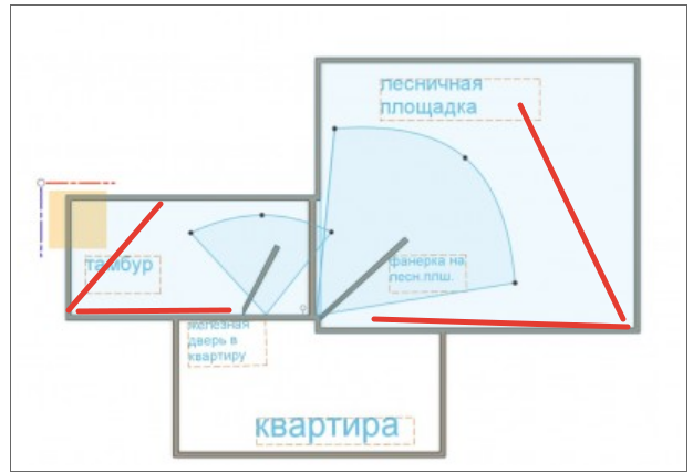

Скрытые камеры не законны, надо смотреть в сторону антивандальных камер, но это если высокая криминогенность, часто достаточно обычных купольных в металлических корпусах, хотя у меня уже лет 10 пластиковая висит.
Я бы ставил камеры в углах и подальше от дверей, поскольку человек у двери попадает в мертвую зону.

Я бы посоветовал поставить два видеоглазка в две двери. С законностью/незаконностью скрытого видеонаблюдения у нас нет единой юридической практики, но в большинстве судов склоняются к тому, что видеоглазки полностью законны. Недостаток - видеоглазок не видит человека вставшего в углу от двери. Может быть, дополнить их антивандальными камерами в углах тамбура и лестничной клетки.
