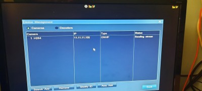

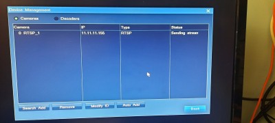

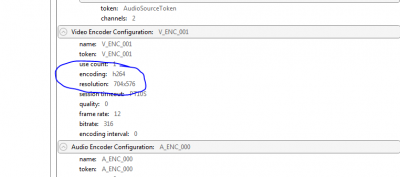

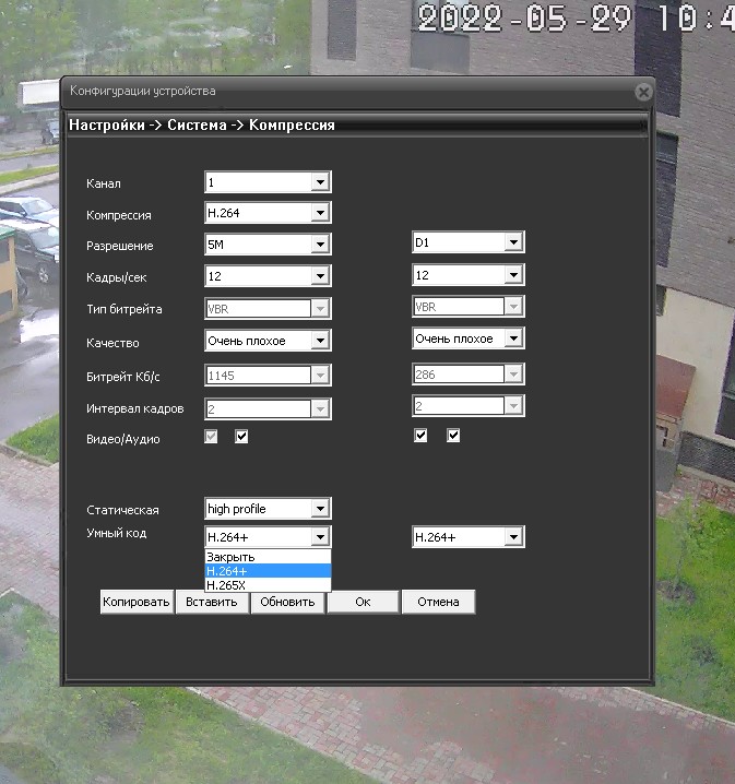

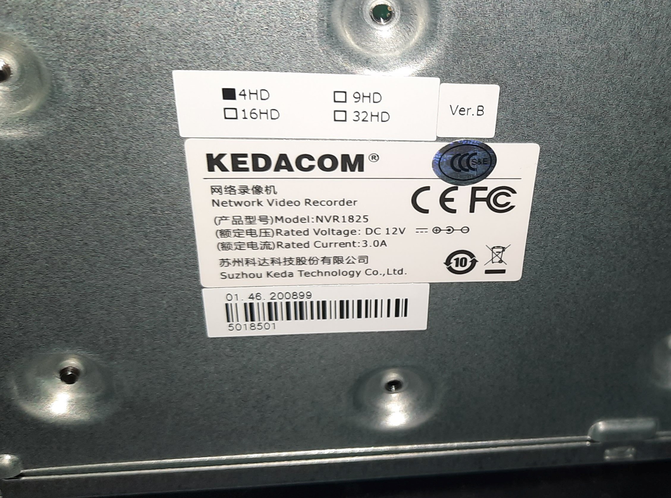

на камере уменьшал качество до 720p - все равно нет изображения. Но на камере сжатие более продвинутые и "закрыть" - все перепробовал не помогло. на регистраторе такое:

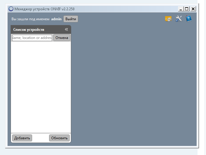

кстати, менеджер onvif камеру не находит и на регике то де добавлял вручную

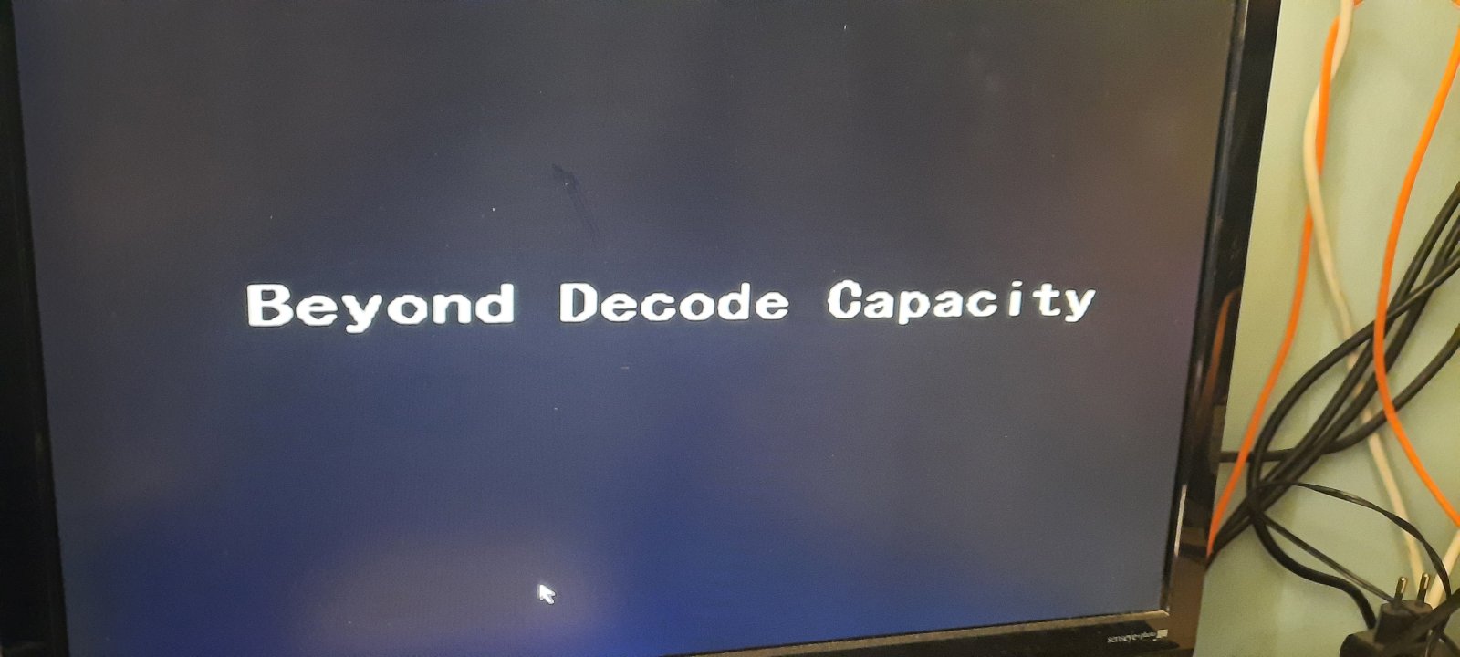

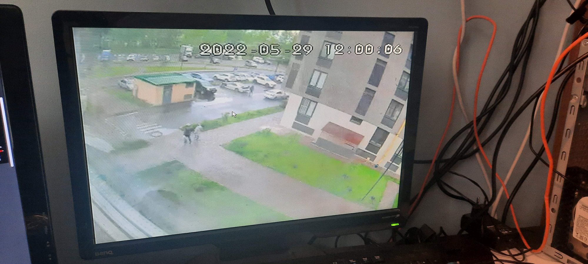

еще пара фоток
Re: нет изображения (регик+ip cam)
короче методом проб-ошибок удалось нащупать ниточку. я резко уменьшил качество на камере и картинка начала появляться.. правда то же в очень плохом качестве

у тебя протокол только H264 а у камеры H265. Вы взяли последней модели камеру а рег утиль.
короче разобрался почему писал про decode и сделал вывод на 2МП-ом регике - полную картинку на 5 МП, спасибо "специалисты". тема закрыта
