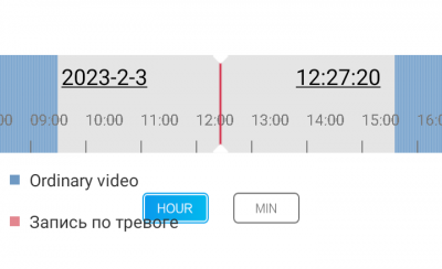

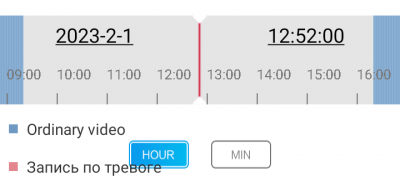

Имеется модуль IVG-85X20PT-S F37, XM530. Проблема началась внезапно 28 января. Каждый день, почти в одно и тоже время с утра отваливается Lan, а вечером опять появляется линк, с 8-9 утра до 15-16 часов дырка в мониторинге и записи. Сброс сделан, перепрошит. Порт на инжекторе менял. Проблема не ушла. На регике куча других камер, с ними проблем нет. Обновлялся на предложенную прошивку в профиле веб морды еще в 2022г. Кто, что думает, может есть подобный опыт.

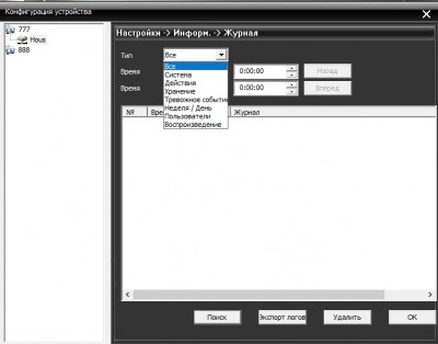

Думаю надо почитать журнальчики на камерах и регистраторе. Если не настроена запись в журнал по сбоям - расставить галки, отловить повтор и ещё раз почитать...

На первый взгляд ничего примечательного, галки по умолчанию на все. Настройка времени всегда последняя, но она и так постоянно лезет.

Посмотреть логи по самим портам возможности нет.
Должно быть в разделе "Система". Или "Тревожное событие", но тогда должно быть указано само событие (перед сбором новых логов, разумеется):
А как можно не определить отсутствие сетевого интерфейса и его появление, он просто пропадает и появляется примерно в одно и тоже время, физически пропадает сигнал на коннекторах, если дословно. Смена портов не помогает.
