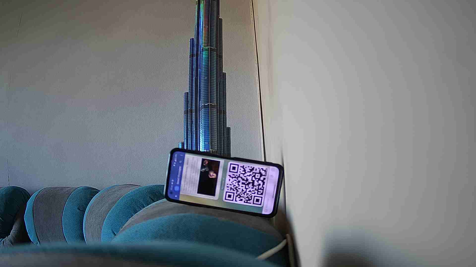

Всем привет,
никак не получается заставить DS-I250L фокусироваться на объекте на расстоянии меньше 1 метра. Мы камеру брали чтобы QR-коды сканировать, и тут такое вот фиаско --
Код размыт, QR-ридер его не читает. В админке камеры не нашел ничего про управление фокусом. Это тупик? Или есть способы?

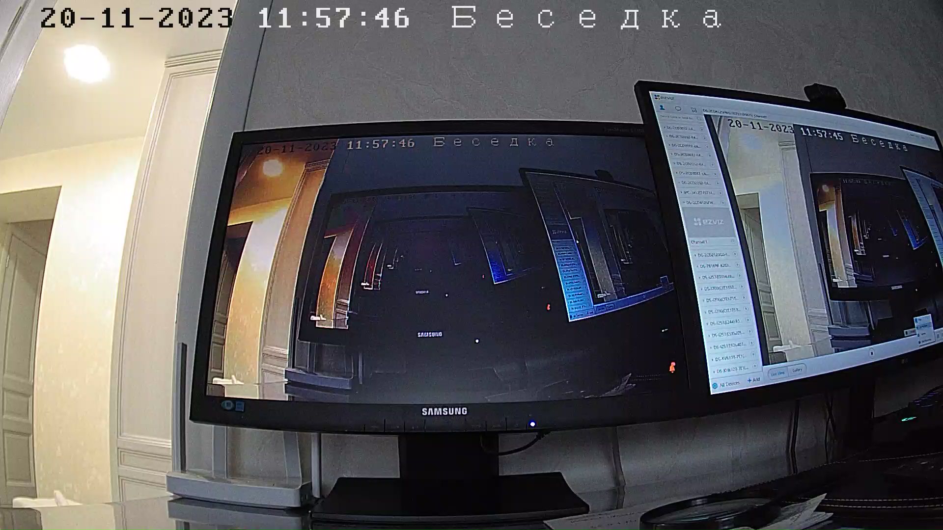

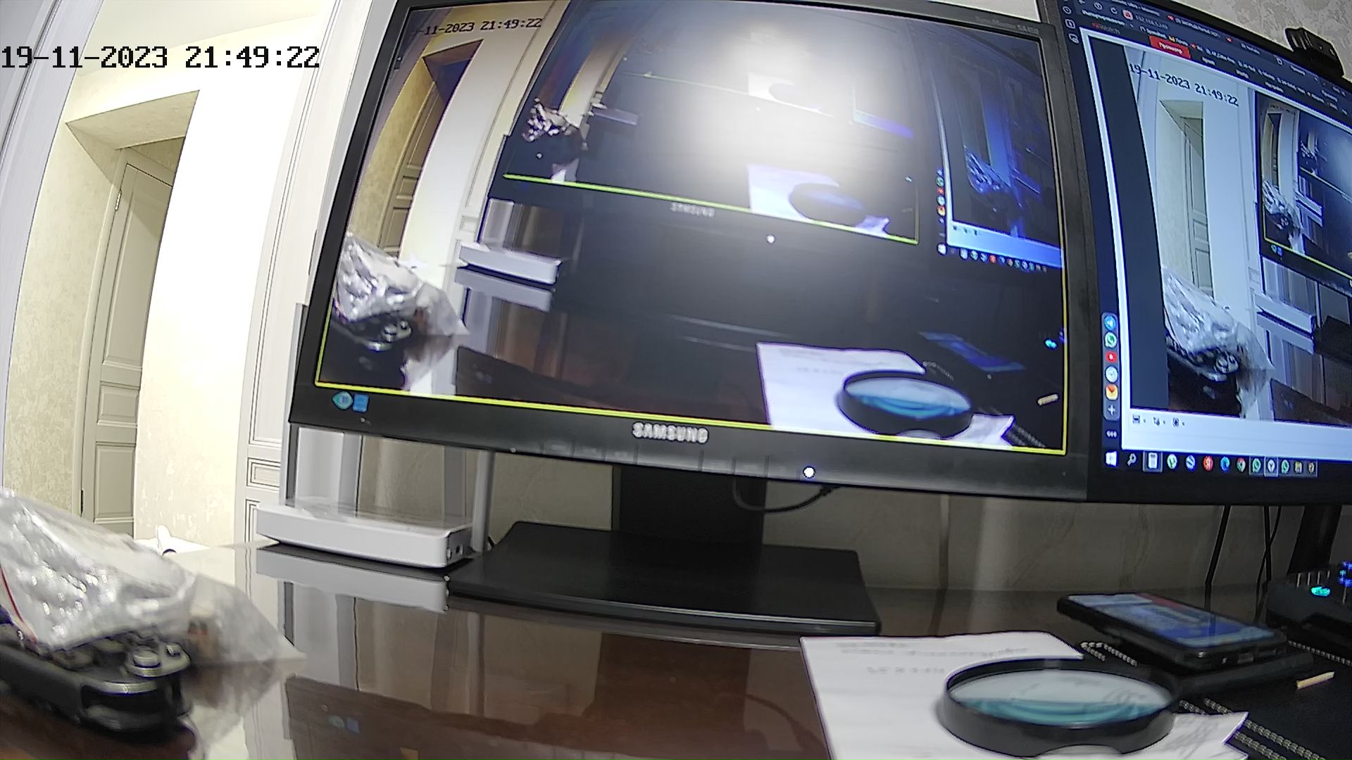

peper
Зарегистрирован: 21 ноя 2023, 01:11
Re: Фокусировка у камеры HiWatch DS-I250L
Сообщение peper » 21 ноя 2023, 11:00
то же самое
HiWatch DS-I250L
другая камера HIK, с тем же разрешением и фокусным расстоянием
