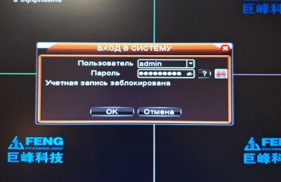

Вот пожалуйста, пишет "учетная запись заблокирована" и можно открыть только QK код

ИзображениеВот такое окно

Спасибо большое Вам что отозвались, 🙏 получилось сбросить с помощью программы XMEye и QK кода, по видео в Ютубе. Низкий Вам поклон за отзывчивость.
