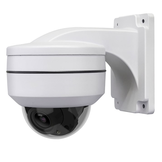

У меня вот на такой купольной PTZ камере после дождя остаются разводы. Лазить протирать каждый раз это 7 метров, высоко очень.
Посоветуйте, чем помыть такой купол с водоотталкивающим эффектом надолго и не испортить его?

Антидождь, ноопробовать сначала с противоположной стороны от объектива. И больше не ставить купола на улицу.
Re: Чем помыть прозрачный купол?
Она PTZ , у неё нет стороны "противоположной от объектива".
Хочется защитить тонкую механику от наледи, летящего песка, злых насекомых, голодных птичек. Какие еще варианты?

Всегда раз в год мокрой тряпкой пыль стирали и никакими каплями воды и разводами не морочились ...

силиконовая смазка для дверных уплотнителей и изменить угол наклона корпуса камеры, слегка приподнять, чтоб вода стекала к задней части камеры.

Налипает за пару месяцев, ночью картинка от боковой засветки мутная получается. На некоторых углах поворота автофокус наводится по бликам на купол.
А если включать внутреннюю подсветку то камера сама себя слепит.
На эту смазку еще больше пыли не налипнет?reanimatorlash писал(а): ↑11 ноя 2024, 14:39силиконовая смазка для дверных уплотнителей и изменить угол наклона корпуса камеры, слегка приподнять, чтоб вода стекала к задней части камеры.
Наклон не помогает, ветром дождь наметает на купол по удивительным траекториям.

Я собственно спрашивал не "вообще" про класс средств "антидождь" а про конкретные проверенные варианты.
В автомагазинах и на озоне десятки вариантов - не понятно какой выбрать и не испортить купол.

Само "стекло" чистое, гладкое, не царапанное.777SkiF777 писал(а): ↑11 ноя 2024, 15:25При таких обстоятельствах протирать это стёклышко уже бессмысленно, менять его надо на новое.
Я её мыл, отмачивал средством для стекол, вытирал насухо чистой тряпкой, финально протирал салфеткой для оптики (оптиклин) - 2-3 недели идеальная картинка.
потом начинает налипать пыль. от статики? а от дождя пылевые разводы, полоса гуще, полоса прозрачнее.

Сталкивался с "пожелтением" стёкол на камерах Axis, примерно через 15 лет эксплуатации. Лёгкий желтоватый налёт, который после тщательной натирки пропадал на пару недель. Ничего не помогло, даже сдавал в мастерскую по полировке фар. Эффект держится не долго. Заменил стёкла и проблема ушла. Видимо, пластик уже был слишком уставшим(в моём случае). Стёкла удачно подвернулись на авито, с тех пор нареканий от заказчика не поступало. Года 3 уж прошло. И тряпкой мокрой никто их не моет, они просто чистые) А раньше да, каждый месяц намывал.Iskra писал(а): ↑11 ноя 2024, 15:31Само "стекло" чистое, гладкое, не царапанное.
15 лет - ожидаемо. Но этой камере еще и 3 лет нет. висит на теневой северной стороне - влияние солнца на старение пластика минимально.777SkiF777 писал(а): ↑11 ноя 2024, 15:39Сталкивался с "пожелтением" стёкол на камерах Axis, примерно через 15 лет эксплуатации. Лёгкий желтоватый налёт, который после тщательной натирки пропадал на пару недель. Ничего не помогло, даже сдавал в мастерскую по полировке фар. Эффект держится не долго. Заменил стёкла и проблема ушла. Видимо, пластик уже был слишком уставшим(в моём случае). Стёкла удачно подвернулись на авито, с тех пор нареканий от заказчика не поступало. Года 3 уж прошло. И тряпкой мокрой никто их не моет, они просто чистые) А раньше да, каждый месяц намывал.

я силиконом протираю, в пыльные бури не налипает.
