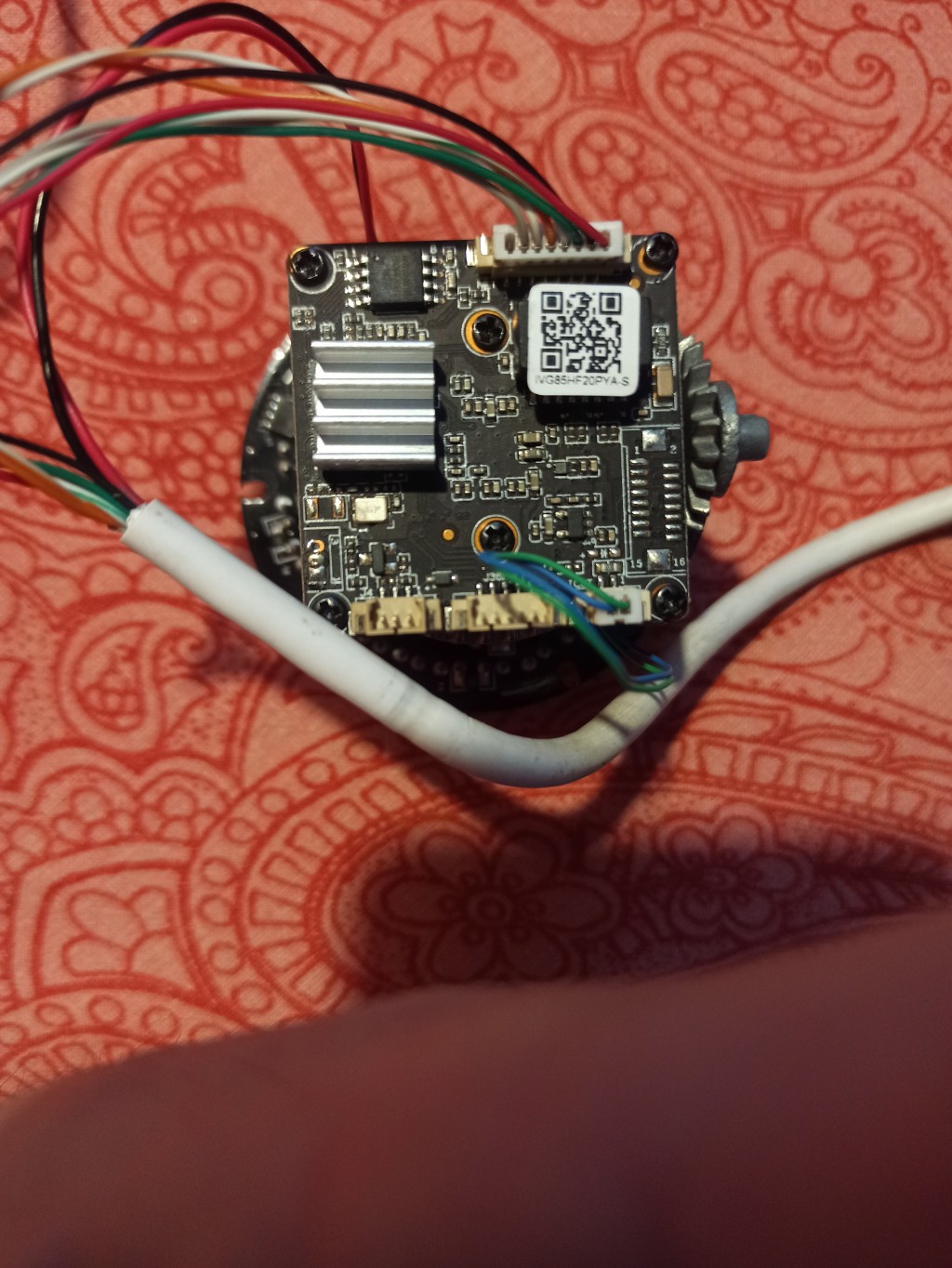

Пару лет лежали на даче две платы с imx307, знаю что ранее при подключении временным разъёмами работали. Решил встроить их в корпуса от старых аналоговых камер. Купил патчи для подключения, подключил согласно даташиту, но при подключении к роутеру индикатор порта мигает, устройство не появляется. Подскажите, куда копать?

хоть бы указал, какие именно модули

IPG-85HE20PYA-S и IPG-80HE20AF (Hi3516Ev100+SC2235) 2Мп с автофокусом 2.8-12мм
Rx-Tx менял местами.
На одном модуле указан uart, на втором нет. Как найти?
Re: Камеры не подключаются к роутеру по Ethernet.
Спасибо! Совсем забыл, что в камерах прописывается IP адрес рабочей сети. Сетка к которой пытался подключить их отличается от той, в которой работали камеры ранее. Методика выпала из головы.
