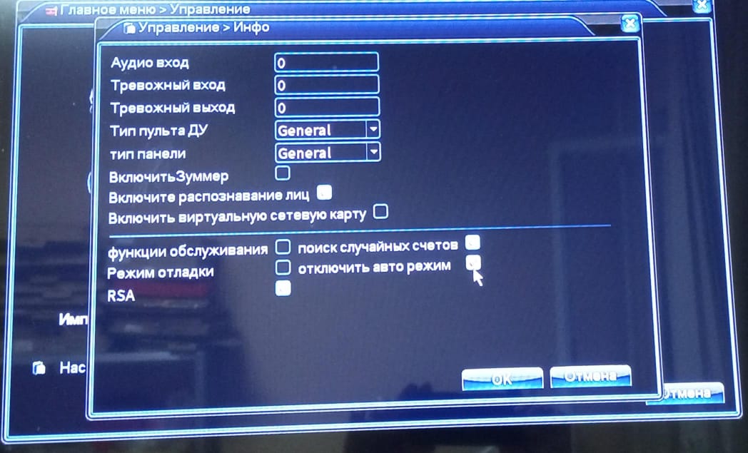

Уж не помню, есть такая опция в этой версии или нет, надо включить галку на отключение автоматической настройки каналов, надо напрямую к регу подключиться, зайти в инфо, там где версия показывается, и там есть кнопка с настройками и надо именно поставить галку на пункте "отключить"

Вот эту галку надо поставить, где мышь стоит
Она либо там, где на фото, либо в версии кнопка будет.
