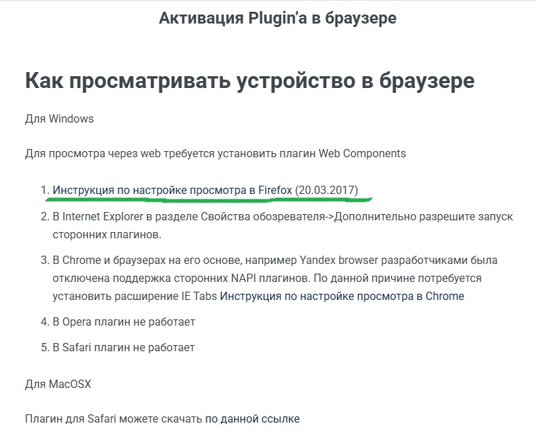

Доброго времени всем. Камера Hikvision DS-2CD8255F-EI: выполняется вход в камеру, просит установить плагин. Нажимаю, скачивается, устанавливается... в итоге пишет - плагин не обнаружен. Поиском нашёл инструкцию, которая по идее может помочь - но не могу войти на ftp-шку даже в ВПН... может у когонить есть этот PDF файлик - прошу поделиться, вот ссылка на него

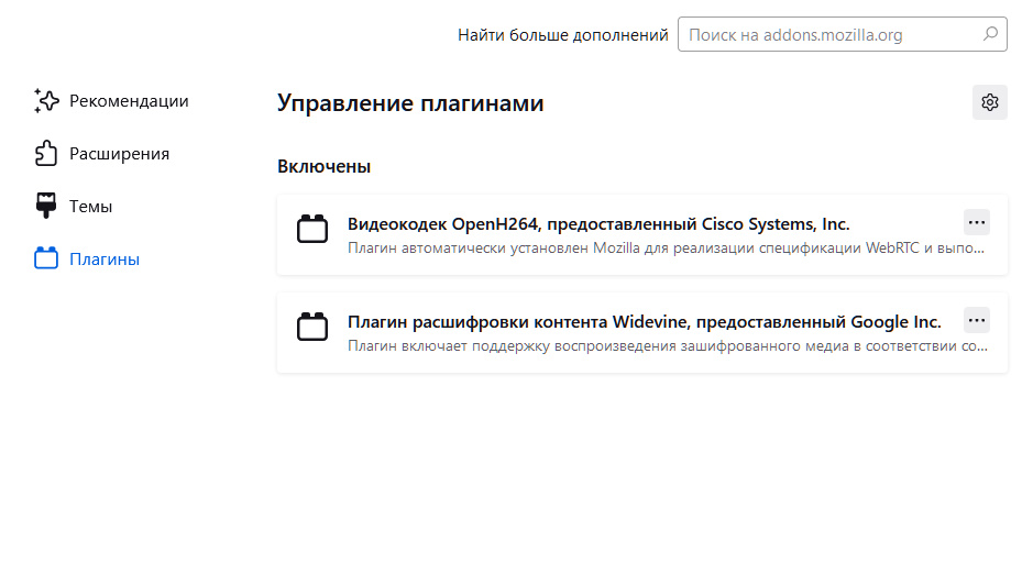

Окольными путями поиском нашел примерно похожий алгоритм, установил FireFox 52.0.1 ESR - безрезультатно: в инструкции предлагается скачать плагин и установить, закрыв перед установкой браузер. Закрываю, устанавливаю. Запускаю браузер, вхожу в дополнения, чтобы активировать разрешения - а плагина там нет. Windows 10 Home.

Вот такая картина в плагинах
