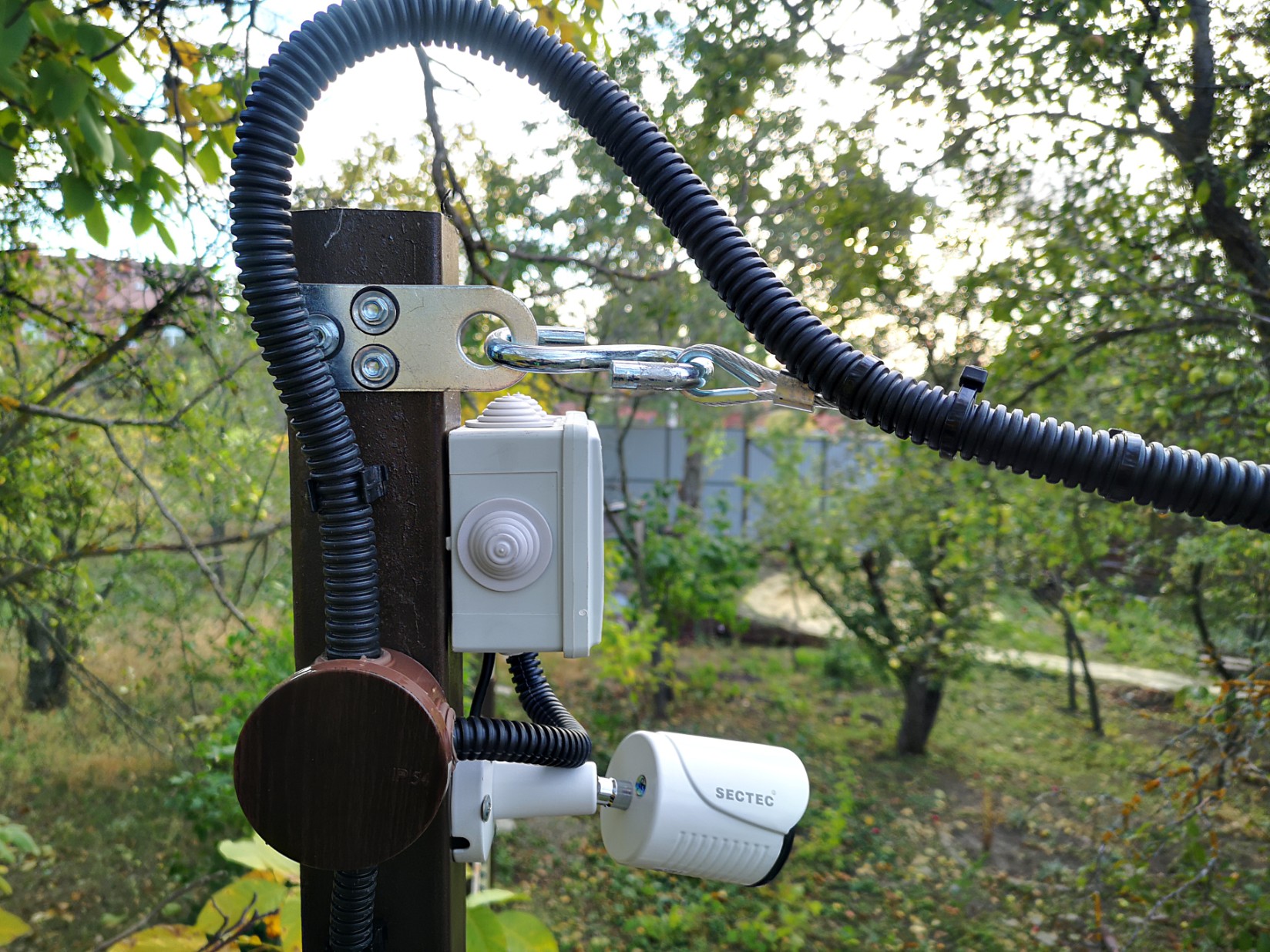

Для надёжности и долговечности соединения, оконцовывается нержавеющий трос и к нему в гофре черной диаметром 20 мм (это для двух UTP) хорошими стяжками прикрепляется гофра, ,можно с некоторым шагом чередовать стальными стяжками или обычным проводом ввг.( потому что обычные стяжки через лет 5-7 начинают трескаться.)uzzzer писал(а): ↑28 авг 2026, 16:09а по зажимам кабелей подскажите?
хотелось бы на один зажим повесить пару кабелей сразу (на одном столбе 2 камеры), нашел некий Netlink Н69, в всеинструменты заявлен на 2 жилы, взял пару для пробы, но как там зажать 2 кабеля сразу, че та не врубаюсь.
залепить, наверное, получится, но о надежности говорить не получится
Либо просто самонесущий UTP оконцевать симплексами/дюплексами и через коуш уже натянуть, но первый вариант надёжней, уже проверено лично растянутыми километрами
