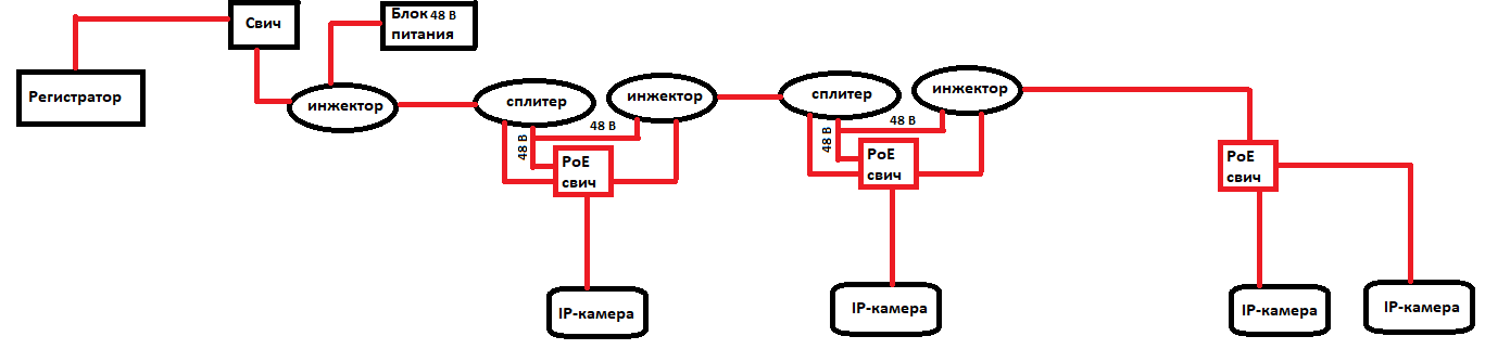

serulya
Сообщения: 35
Зарегистрирован: 21 апр 2015, 12:58
Re: Использование балунов
Сообщение serulya » 20 июн 2019, 09:52
Tюрин BB
Видимо, или я не верно выразился, или Вы меня не верно поняли: второй и третий PoE-свичи питаются не от первого PoE-свича, а от линии 48-56 Вольт - после сплитера, но до первого PoE-свича установлен инжектор, который берёт напряжение сразу после сплитера и Ethernet без питания со второго uplink-порта первого PoE-свича. На втором PoE-свиче аналогично. Поэтому при замыкании (увеличении мощности больше бюджета PoE) именно камеры вся система не накроется медным тазом, а лишь выключится замкнувшая камера.
Если всё ещё не понятно, то нарисую схему.
Олег 501
Сообщения: 432
Зарегистрирован: 20 фев 2014, 19:12
Сообщение Олег 501 » 20 июн 2019, 10:36
serulya
Пожалуйста, если не сложно нарисуйте схему.
serulya
Сообщения: 35
Сообщение serulya » 20 июн 2019, 11:55
Не люблю делать схемы, поэтому качество не очень, но, надеюсь, понятно.
