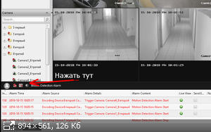

Ну а в ivms -

А работу звука проверяли (настраивали) , или нет?
Проверяйте вот тут

Да, спикер нашел, но настроить нормально не могу. Оно пищит само по себе и живет своей жизнью. пробовал настраивать зоны и чувствительность, но результат плачевный. Сигнал срабатывает в помещении где никого нет или может не сработать при обнаружении в этом помещении человека. То сработка то тишина. Или срабатывает на той камере, где вообще Notify Surveillance Center отключено.
Посоветуйте пожалуйста другую программу для моей такой нужны, которая бы работала параллельно основной (ivms-4200).
Мне нужно только звуковой сигнал при движении. Камер 10 шт.
