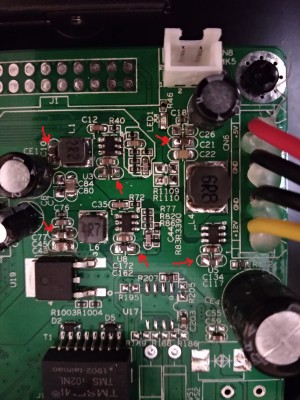

Сообщение Olezhk@ » 25 апр 2020, 14:20
Разобрались с конденсаторами? 5й месяц полет нормальный! Проблем больше с ним ни каких. Раз 20 отключалось питание по разным причинам, то свет отключали то сам вырубал забывая его остановить. Прекрасно перематывает без тормозов. Все пишет прекрасно.
Olezhk@
Сообщения: 45
Зарегистрирован: 17 дек 2019, 01:51
Re: Проблема с регистратором Hiseeu HSY-A1004NS
Сообщение Olezhk@ » 25 апр 2020, 15:23
Могу объяснить почему именно керамика и именно 10мкф. Т.к это преобразователи типа DC\DC и работают на своей частоте где-то 150 кгц и на выходе из преобразователя стоит фильтр из кондера настроенного на фильтрацию частоты преобразования. Керамика зачем: т.к только керамика способна на фильтрацию (иголок) всплесков напряжения высокой частоты. По этому считаю безсмысленным установку большей емкости и всяких танталов, электролитов и еже с ними. У тантала есть еще очень замечательная способность пробиваться на короткое.

slog2 писал(а):
20 фев 2020, 10:03
Кто бы ещё объяснил почему из-за пульсаций по питанию могут возникать подвисания. Понятно если совсем не ра..............................е не понятно как это связано с питанием. Диск возможно глючит, так это у вас может и 12в не нормальные. Или 5в. А всё что ниже вообще не вижу смысла трогать.
Объясню т.к вижу это "почему". Сильно не пинайте я не очкарик не ботан просто достал он меня своим "не хачу работать" и решалась его судьба, либо пустая коробочка еще куда нибудь пригодится, либо ты у меня будешь пахать пока не сотрешся гаденышь! :hollywood:
Самая первая мысль возникает, что с блоком питания проблемы. Но покормивши регистратор "кошерным питанием" от обычного аккумулятора и видя, что абсолютно ни чего не меняется (аккум с обычного мопеда). То невольно посматриваешь в сторону туда где "вообще не вижу смысла трогать". Все самое веселье начинается от разъема питания и ниже. На то есть несколько причин:
1.) HDD. Во время обращения к нему он начинает "дергать" головами в поиске того фрагмента который вы пожелали просмотреть. И в эти моменты очень красивые иглы вырисовываются на экране осцилографа, выходящие за пределы экрана. И даже питающего напряжения. Хоть по 5в, хоть 12в. у кого есть возможность можете проверить).
2.) Не "допилинные" преобразователи напряжения. В них свой "подводный булыжник", это частота их работы, которая накладываясь на питающее напряжение и приводит к срывам в первую очередь: тактовых генераторов, ошибочных команд прцессору. И особенно чувствительна к такому "мусору" оперативная память, которая там не какая-то, а DDR3, а то и 4я. И т.к наши друзья экономят на "спичках" весь этот "мусор" и "какафония" из частот и их гармоник гуляет в и так зашумленной от "цифры" питающей линии. То мы и наблюдаем всякие аномалии в поведении. А, про экранировку отдельных цепей и блоков они по ходу вообще знать не хотят. И те кто говорят и пишут, что я такой-же купил и работает уже год как часы, это либо вопрос времени когда поплывут все параметры, либо не жадный до кондеров и качественный сборщик этих платок.
3.) Это температурный режим. Поклейка радиаторов на клей для вида и на не самые термонагруженные компоненты. А, так чисто для галочки.
4.) и.т.д и т.п можно продолжать вплодь до сегодня луна не в фазе и юпитер не в теме! :D
P.S На такие думмы натолкнула книга точное название не помню, что-то типа "Импульсные помехи и процессоры" чуть ли не советская в которой как "мантры" писали черным по белому чуть ли не после каждого абзаца "СТАВЬТЕ КЕРАМИЧЕСКИЕ НЕПОЛЯРНЫЕ КОНДЕНСАТОРЫ НА ПИТАНИЕ КАЖДОЙ МИКРОСХЕМЫ, КАК МОЖНО БЛИЖЕ К НОГЕ" которую случайно нарыл в нете при поиске причин загадочного поведения этого агрегата.)

Olezhk@ писал(а):
25 апр 2020, 14:20
Спасибо. Наконец я время нашел чтобы отписаться о результате. Сделал как вы и писали. 6 конденсаторов 0603 10мкФ 25В впаял по входам и выходам микросхем. 2 месяца, работает бодро.
