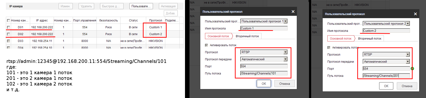

ИзображениеТочно не первый вариант. Второй и Третий вполне рабочие. Причем в третьем варианте возможно и с NVR на NVR и с камер на прямки. Есть одно, но в качестве NVR надо брать hikvision. В hiwatch не было поддержки rtsp, по крайней мере раньше. Нужно уточнять.

GenaSPB писал(а): ↑
10 янв 2022, 22:30
Не могли бы пояснить, справа на изображении - настройки NVR hikvision? То есть поток с каждого канала передающего регистратора нужно активировать, а на дублирующем регистраторе добавляется один IP адрес основного рега и выбираются каналы, которые нужно забирать с этого адреса?
В случае XVR hikvision/hiwatch настройки идентичны? Или тоже нужно уточнять наличие rstp протокола?

Задавал параллельно вопрос в ТП hiwatch, получил такой ответ:
"Добавление камер одного регистратора в виде IP каналов на второй регистратор по внутреннему протоколу Hikvision будет работать корректно только в том случае, если 2й NVR из линейки Hikvision серии K или I (если исходный канал аналоговый), или же только I (если исходный канал - IP камера)
В рамках продуктовой линейки HiWatch этот функционал дорабатываться не будет.
Так же каналы можно добавить по RTSP в NVR, информация доступна по ссылке: https://hikvision.ru/faq/23 "
Как понял HiWatch по их словам вообще не рассматривается. Вроде смотришь в сторону оборудования проверенных брендов, чтобы избежать проблем при стыковке устройств, а по итогу нет никакой уверенности, что не будет танцев с бубном при настройке. ))
