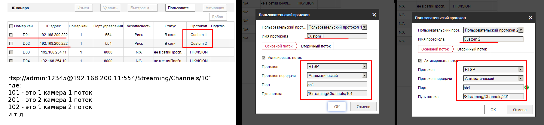

Не могли бы пояснить, справа на изображении - настройки NVR hikvision? То есть поток с каждого канала передающего регистратора нужно активировать, а на дублирующем регистраторе добавляется один IP адрес основного рега и выбираются каналы, которые нужно забирать с этого адреса?
В случае XVR hikvision/hiwatch настройки идентичны? Или тоже нужно уточнять наличие rstp протокола?
