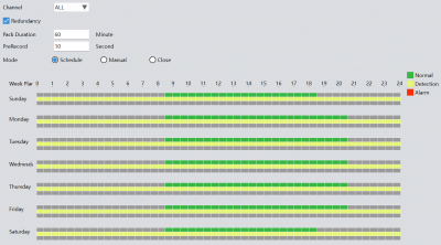

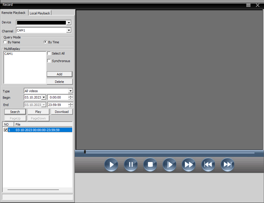

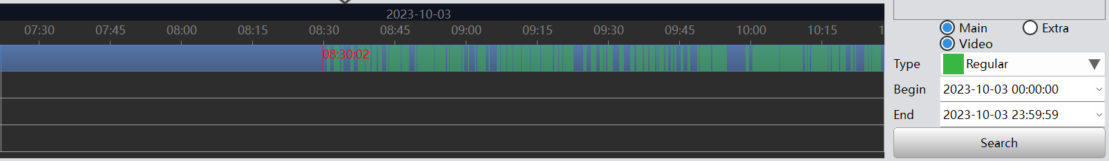

Сообщения: 708
Re: Xmeye: выгрузка большого объёма записей с нескольких камер
Сообщение S@rge » 03 окт 2023, 14:49
awadima писал(а):
03 окт 2023, 14:30
только если отключить детекцию на запись :)
Сообщения: 1197
Сообщение awadima » 03 окт 2023, 15:55
S@rge писал(а):
03 окт 2023, 14:49
awadima писал(а):
03 окт 2023, 14:30
включена же, круглосуточно
выключи тогда для того когда у тебя постоянная записать
Сообщения: 708
Сообщение S@rge » 04 окт 2023, 08:58
awadima писал(а):
03 окт 2023, 15:55
Не, так не пойдет - даже при постоянной записи нужна детекция движения, чтобы видеть в какие моменты что-то происходило. Еще раз говорю, в CMS можно задать временной интервал и он выдаст файл одним куском, в независимости от типа записи.
