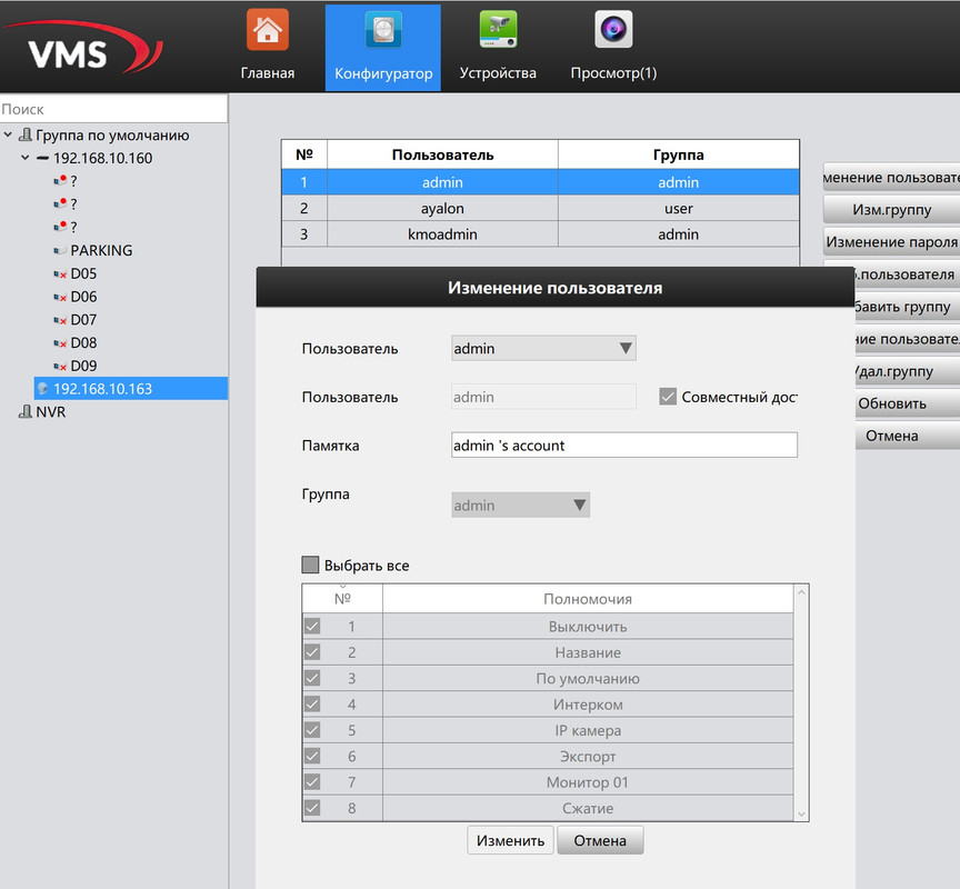

В присобаченной камере в Zone List меняю админский логин на другой, который также имеет права админа.
Захожу в саму камеру в раздел Account:
Видно, что usename kmoadmin имеет админскую группу, как и admin. Кликаю на admin и нажимаю на Modify User. Меняю админу группу на user. При сохранении выскакивает промпт.
Может как-то по-другому надо заходить?

Через VMS попробовал сменить привилегии админу, но список групп у админа вообще серый, нет выпадающего меню:
лучше попробовать выполнить необходимые действия через веб-морду камеры
