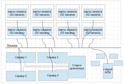

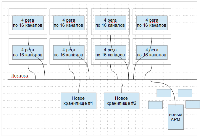

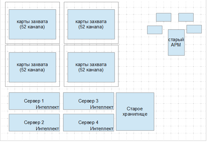

До этого ты писал про 32 регистратора по 13 каналов!
Нарисуй именно как есть со стрелками связей!
Будет самому проще оценить ситуацию!
Про сервера можно подумать!
Как были связаны сервера и камеры ранее?
Re: Hikvision и запись на NAS
Реги 16-канальные, но с учетом того, что в каждом ящике нынче 13 карт захвата по 4 канала, получается 52 камеры, и чтобы это равномерно раскидать на 4 рега и был запас, я решил к каждому регу подключать по 13 камер.
