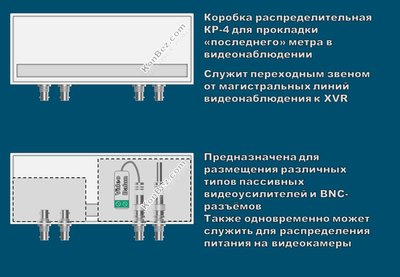

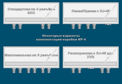

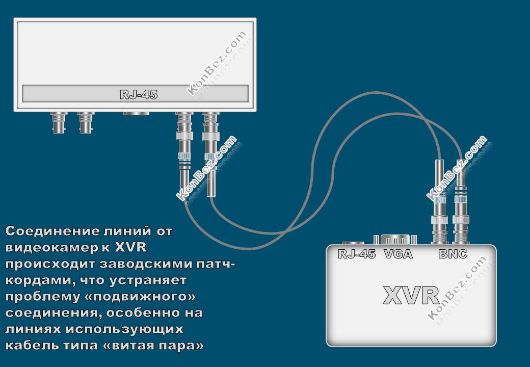

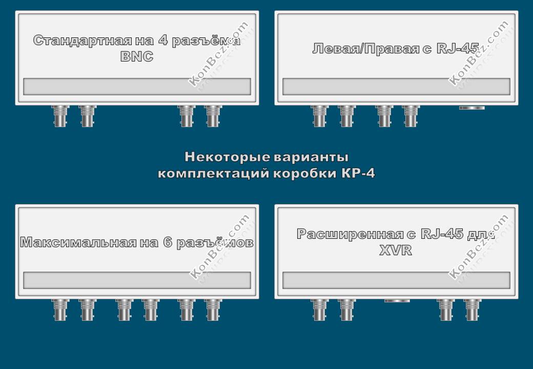

Ну раз я начинал эту тему, то немного продолжу, типа инфографика:
