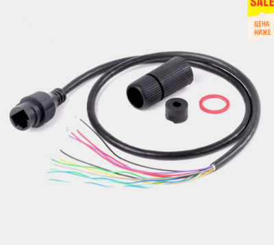

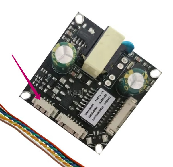

Приобрел такой комплект - плата POE и кабель
Питание подается, все в порядке, но не могу понять, как "зажечь" светодиод на разъеме кабеля. На плате 6-пиновый разъем на двух крайних контактах имеет маркировку LED, но какой провод кабеля туда подавать?

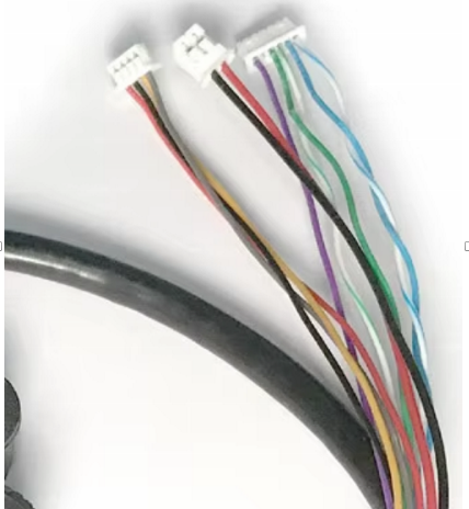

Нашел такую картинку:
Там сиреневый провод втыкается в крайний пин. Я так и сделал, но без результата.
Вопрос:
А должен ли втыкаться на плату POE 4-пиновый разъем кабеля, где маркировка 12V, GND, 7/8, 4/5?
Может, он и дает на сплиттер кабеля землю, без которой светодиод не зажигается?
Если в крайнем лампочка не загорается, значит фиолетовый надо вставить в соседний, хотя у ХМ есть модули, в которых лампочка в любых положениях не моргает.

А какое назначение 4-пинового разъёма на плате и, соответственно, проводов с кабеля? Жёлтый и серый действительно звонятся с парами 4,5 и 7,8.
если подать на эти пары 48в, то камеры тоже будут работать. Есть реализации, когда даже от 24в оно работает.

Ну то есть это вход на плату POE со стороны инжектора стандарта В (4,5,7,8). А почему на этом разъёме ещё присутствуют пины 12V и GND? Это вроде как выход преобразования 48/12, зачем на сплиттер вести это питание?
Дошло, но не могу отредактировать свое сообщение. Видимо, через сплитер питание с платы POE подается на 2-пиновый разъем с шагом 2.0мм (подсветка и пр.).
