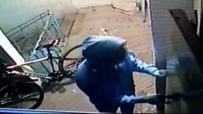

Сообщение UefLV » 11 сен 2020, 13:01
ctvnoob писал(а): ↑
11 сен 2020, 12:44
Полагаю,что да. Для задачи распознания требуется 125px/m, ваш фрагмент чуть чуть не дотягивает. А распознавание это распознавание деталей объекта, цвет, одежда, пол..
Вот Вам 170пкс/м
Много что даёт? и это не 30х30, а 3х3 метра.

Сообщение ctvnoob » 11 сен 2020, 13:06
UefLV писал(а): ↑
11 сен 2020, 13:01
ctvnoob писал(а): ↑
11 сен 2020, 12:44
Вот Вам 170пкс/м
Я не понял, как это противоречит модели DORI?
