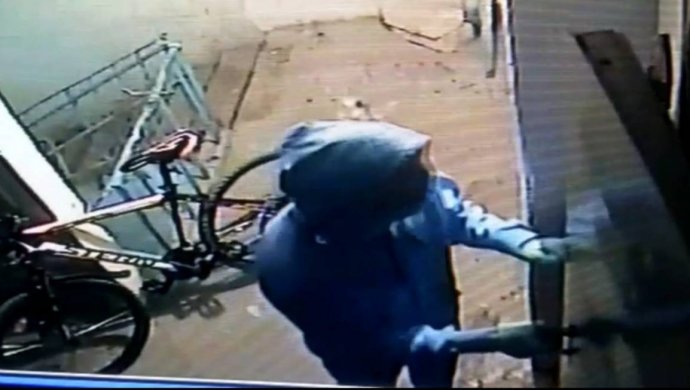

единственный приемлеиый на мой взгляд, вариант, вешать камеры и освещение непосредственно на гаражи.
камеры располагать так, чтоб было перекрывающееся поле обзора нескольких камер, чтоб исключить возможность вывода из строя одной или нескольких камер, так, чтоб это небыло записано другими камерами. возможно, расположить так же муляжи камер, но в одинаковых корпусах с реальными, чтоб не возможно было отличить фейк от настоящей.
само по себе наличие камер и постоянного освещения, отпугнёт большинство любителей чужого добра. а если кто серьёзно задастся вопросом прикарманить чужое, то банальный капюшон, очки и наклонёная вперёд голова, исключат практически полностью возможность опознать любителя чужого добра, даже на записи с 8к камеры с 3 метров при нахождении камеры выше уровня головы. косвенные улики типа: одежда, походка, внешние данные, как доказательства в "органах" не принимаются. мало ли кто в одинаковых толстовках, очках и хромая на левую ногу, может попасться по горячим следам.

Это моменты тоже обдумывались и взвешивалась вообще целесообразность установки камер. В итоге пришли к заключению, что если задачу идентификации не удастся решить (записи нужны именно постфактум), то смысла ставить камеры вообще нет, можно просто поставить муляжи. Все же гаражи обносят как правило не профессиональные грабители, а обычная гопота, которая может засветить и морду и номер своего драндулета, на котором прикатит.
Хотелось бы подчеркнуть, что задачей является именно не охрана, а разбор полетов постфактум. На многих гаражах стоят сигналки.
