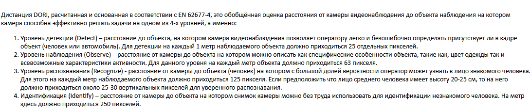

Сколько там получается пикселей на метр, не считали? И какое расстояние до объекта. Любопытно, насколько эта модель DORI вообще имеет отношение к реальности :D
