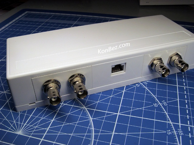

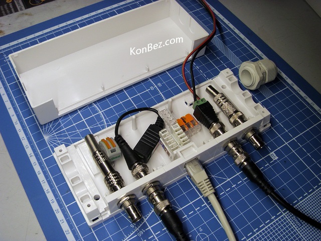

Эмм, ни разу не видел их использования.
Но могу сказать, что провода коротковаты, уже за 16-ти канальником будет "гроздь" с подвижными соединениями. Те же грабли только сбоку. Это альтернативное решение.

Сам аналогом не балуюсь, но мне кажется все должно быть значительно компактнее твоего варианта. Можно например на скотч или саморезами к крышке рега клеить их рядышком шахматкой, по ширине этот девайс чуть больше, чем 4 BNC в 2 ряда. Но там же есть и 16 канальные девайсы с клеммами питания.
