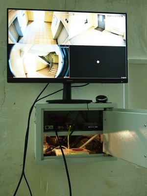

Сообщение VitoTLT » 06 июл 2018, 22:21
Примерно вот так (монитор подключён временно на этапе первичной настройки)

А если необходимо установить 2 и более регистраторов? Например, организовать рабочее место оператора. 2 регистратора, 2 монитора. Куда девать БП?
Какие шкафы лучше ставить для 2 и более регистраторов с учетом отвода тепла? 6U или 4U?

На стену или в шкаф. Монитор ставится когда рядом с регом сидит охранник и пялится в экран. Или регистратор по какой-то причине не подключен к локальной сети. Во всех остальных случаях монитор ИМХО не нужен. Если рег компактный (вроде "квадратных" белых пластиковых хиков/дахуа), то шкафчик можно не на 19", а сильно поуже - на 10" (например). Туда же влезет небольшой свитч/роутер и даже компактный ИБП. Или можно сколхозить из электрического шкафа нужного размера, насверлив в требуемом количестве отверстий для креплений/кабелей/вентиляции - дешево и сердито. :smile:
AlexLider писал(а):А если необходимо установить 2 и более регистраторов? Например, организовать рабочее место оператора. 2 регистратора, 2 монитора. Куда девать БП?
Зависит от того, на сколько юнитов реги и ИБП.
