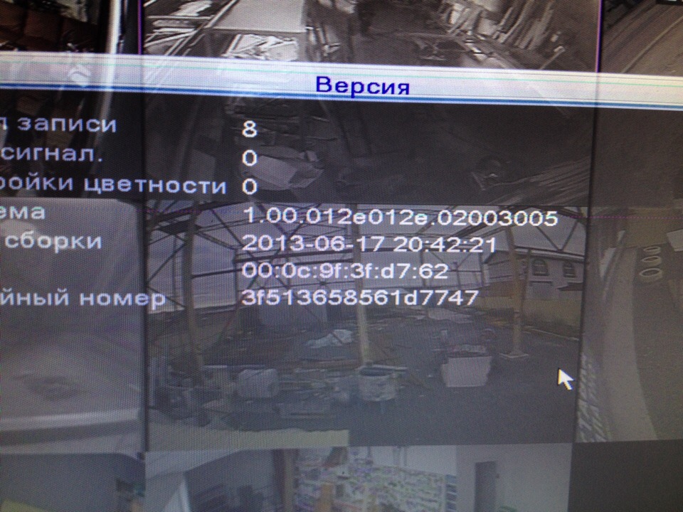

Коллеги, нужна помощь! Имеем рег vidstar vsr-0810l. Подключен к 3g роутеру. Линк есть, по ip пингуется (в локалке). Вроде как на борту имеет облако, которое должно работать через сервис dvrcenter и мобильное приложение vmeye. Только вот по факту нихрена не работает. Находится по serial id или по cloud id, но при этом в сети рега не наблюдается( Пробовал через xmeye, goodeye, Meye - бесполезно. Подозреваю что очень старая прошивка рега не позволяет работать с облаком. На офсайте инфы почти нет, прошивок тоже. Да и не факт что проблема в этом. А доступ через облако ну оочень нужен. Выручайте!

Прошивка и инструкция тут http://www.cctvsp.ru/articles/firmware-update" onclick="window.open(this.href);return false; прошивать по последним 3 цифрам, но если таких несколько, то по 4.
Но вряд ли дело в прошивке.
- Сообщения: 13951
Re: Проблема с облаком
13 год это слишком древнее железо.

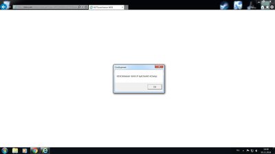

Похоже проблема в этомGenaSPB писал(а):Исходящая скорость какая?
и видимо узнать об этом я смогу только притараканив рег домой(
