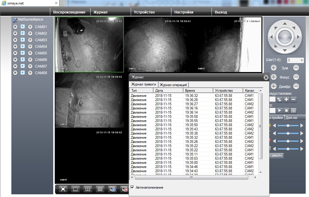

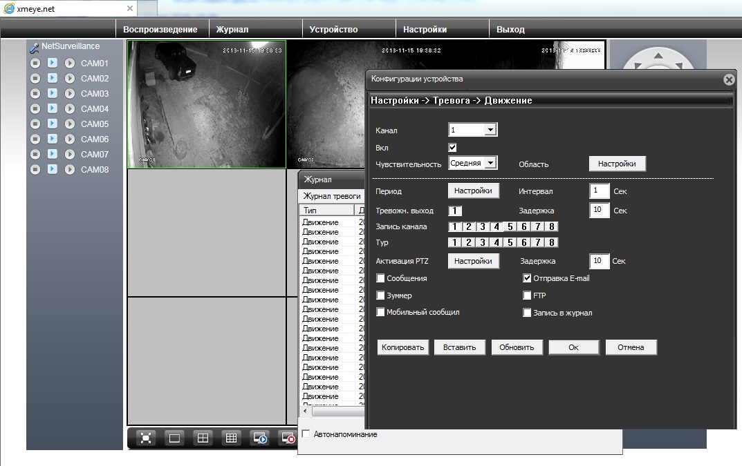

Re: Датчик движения на h.view
вот, фотки. фотки постоянно приходящих уведомлений и скрины настроек. все настройки одинаковые.timxz90 писал(а):1) https://s.click.aliexpress.com/e/bBctzUvM" onclick="window.open(this.href);return false;KonBez писал(а):Во-первых дайте ссылку на Али, задолбался искать.
Во-вторых вы уже совершили ошибку, купив на Али.
В третьих вы не настроили датчики движения на камерах или реге, поэтому два их них отключены, а два на максимуме.
И да, дайте фото интерфейса.
2) ну, что же. умные учаться на чужих ошибках, дураки - на своих
3) чуть позже (вечером) выложу скрины интерфейса, ибо не рядом с аппаратом
По скрину настройки при срабатывании детектора на 1й камере пишется на всех камерах, а какая настройка на остальных камерах?
Чтобы ночью от снега и других осадков не срабатывал детектор, его на это время надо отключать. Если важно, писать постоянно.
тоже самое, пишуться сразу все 4.kROOT писал(а):По скрину настройки при срабатывании детектора на 1й камере пишется на всех камерах, а какая настройка на остальных камерах?
лучше установить детектор движения только на одной камере? или какие самые оптимальные настройки, на Ваш взгляд?
ох. т.е., она будет реагировать на осадки? вообще важно, что бы реагировала на движение. в прошлом году обнесли дачку, по этому в этом и была установлена система. но фиксить момент, когда там есть снег а когда нет, очень проблематично.kROOT писал(а): Чтобы ночью от снега и других осадков не срабатывал детектор, его на это время надо отключать. Если важно, писать постоянно.
Обычно ставится запись той камеры, на которой есть движение.
ИК подсветка светит рядом с объективом, если рядом пролетает снежинка или капля, она засвечивается ИК и для камеры это становится огромным движущемся объектом. По уму над отключать подсветки и ставить ИК прожекторы отдельно.
