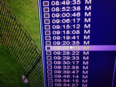

Здравствуйте уважаемые участники форума !

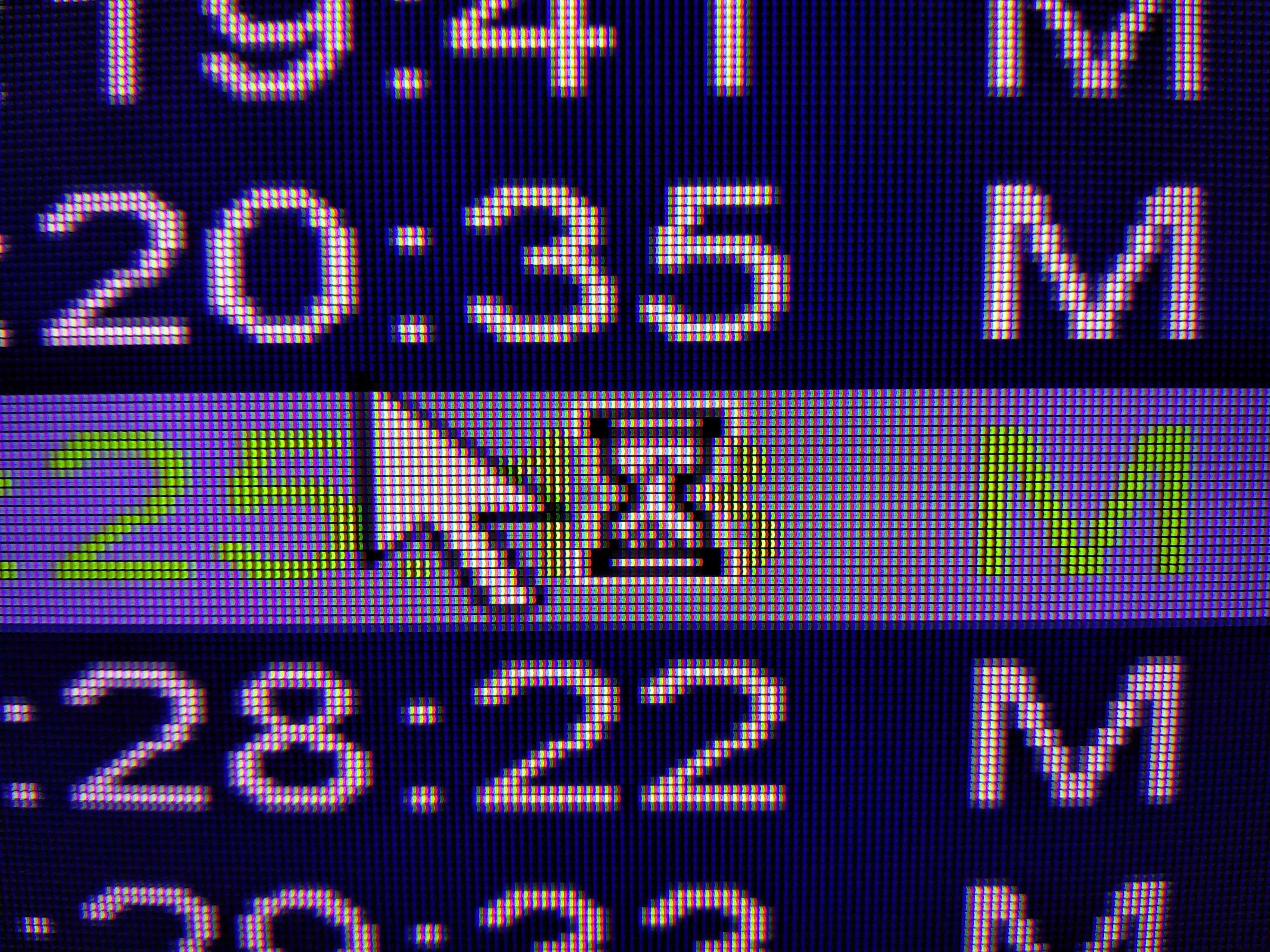

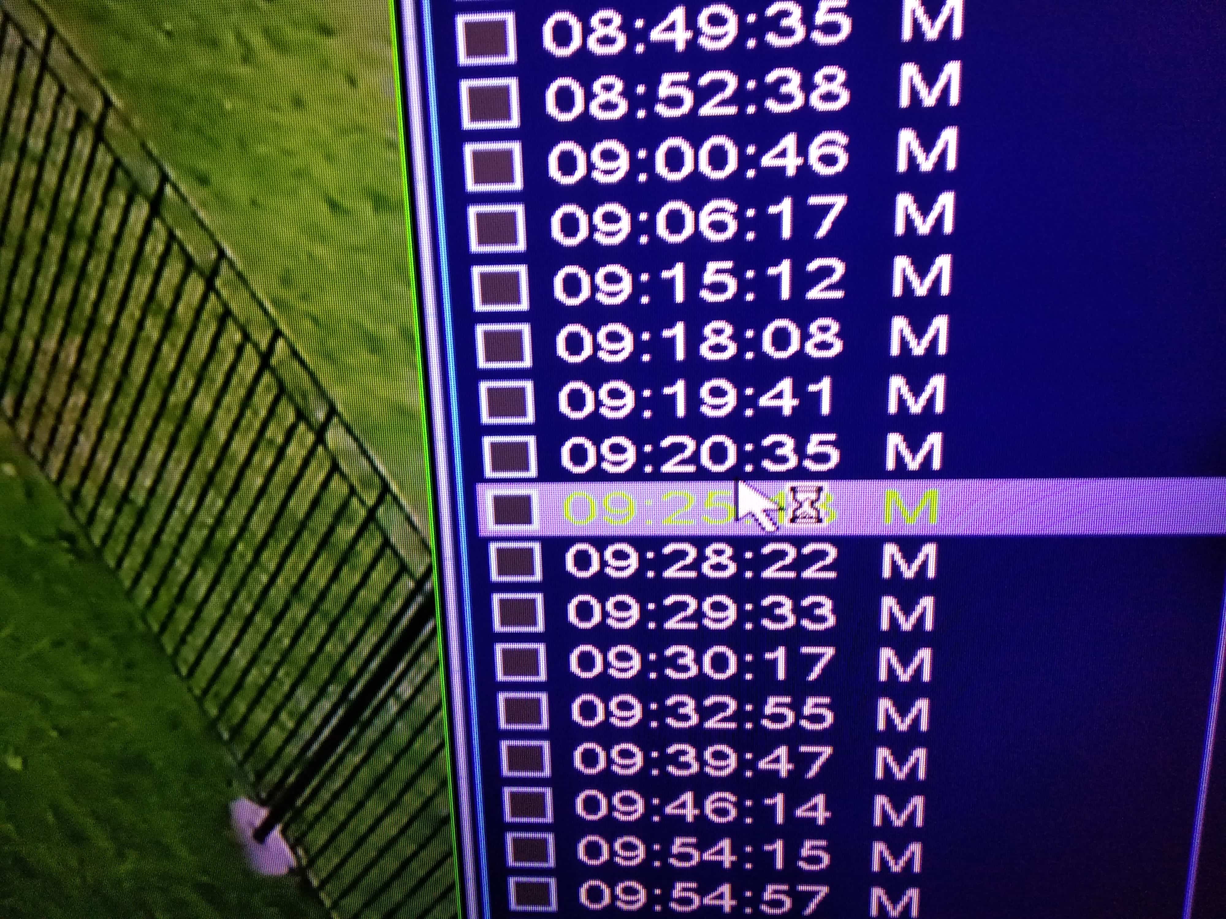

Подскажите пожалуйста почему у меня зависает система при просмотре отснятого видео ? Зависает на 30 секунд.
Происходит это так. К примеру, я выбираю канал, выбираю день который я хочу просмотреть, выбираю временной интервал когда было движение и соответственно запись. Затем начинаю просматривать. 6-7 видео просматриваются нормально без каких либо остановок и подвисаний, затем кликаю на 7-8 видео и происходит зависание системы на 30 секунд !! Затем система отвисает и я могу просмотреть опять 6-7 видео, затем опять происходит завис на 30 секунд и т.д
Просматриваю всегда отрезки видео не до конца. Кликаю на видео, смотрю 5 секунд и кликаю на следующее видео.
Написал продавцу, он предложил "low the fps (2-5),in the encode page
and pls check the internet is well or not"
Я не понимаю при чем здесь интернет ?

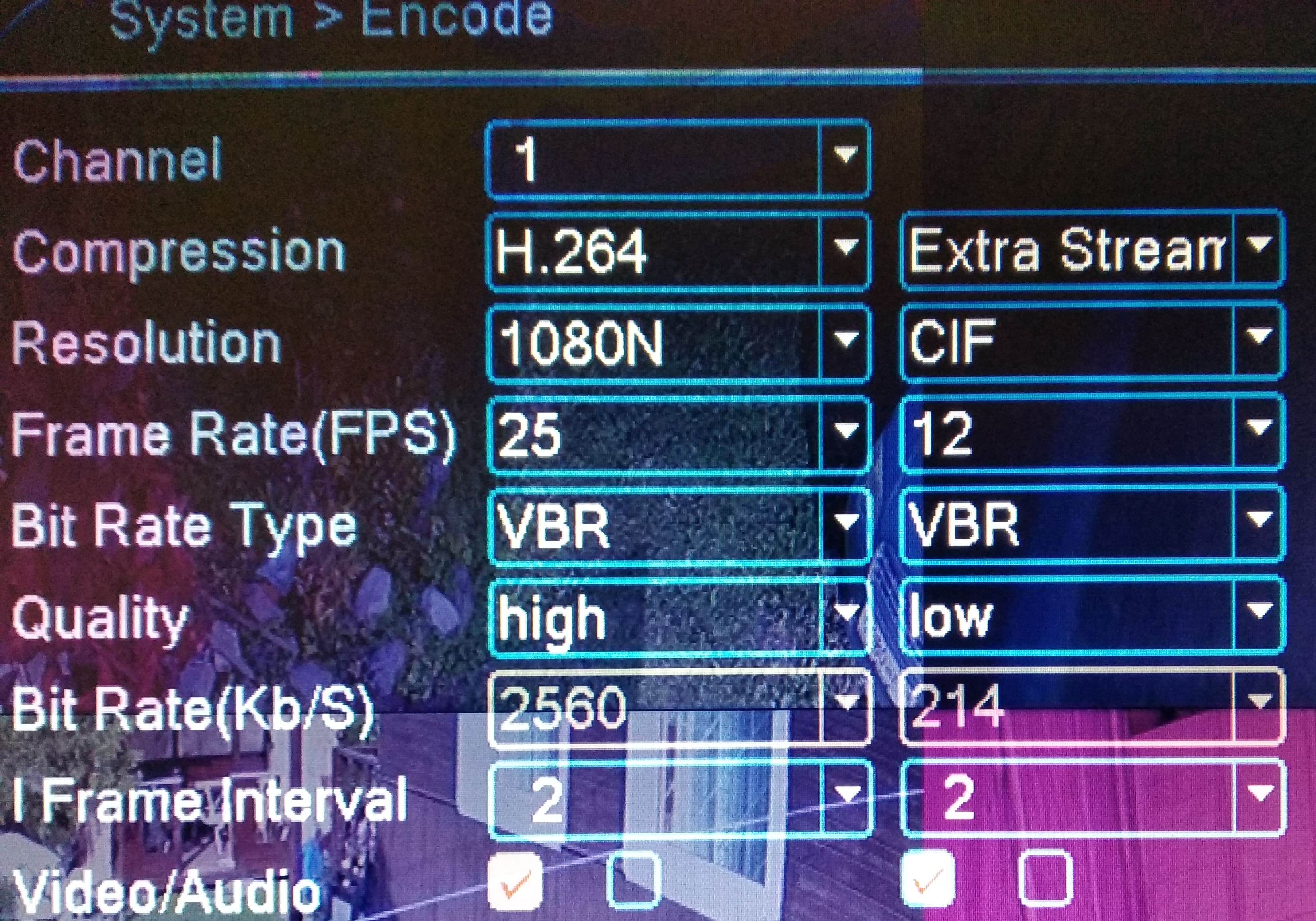

Фото своих настроек прикрепляю

Здравствуйте ! Все еще пытаюсь побороть свою неисправность. К сожалению безрезультатно.

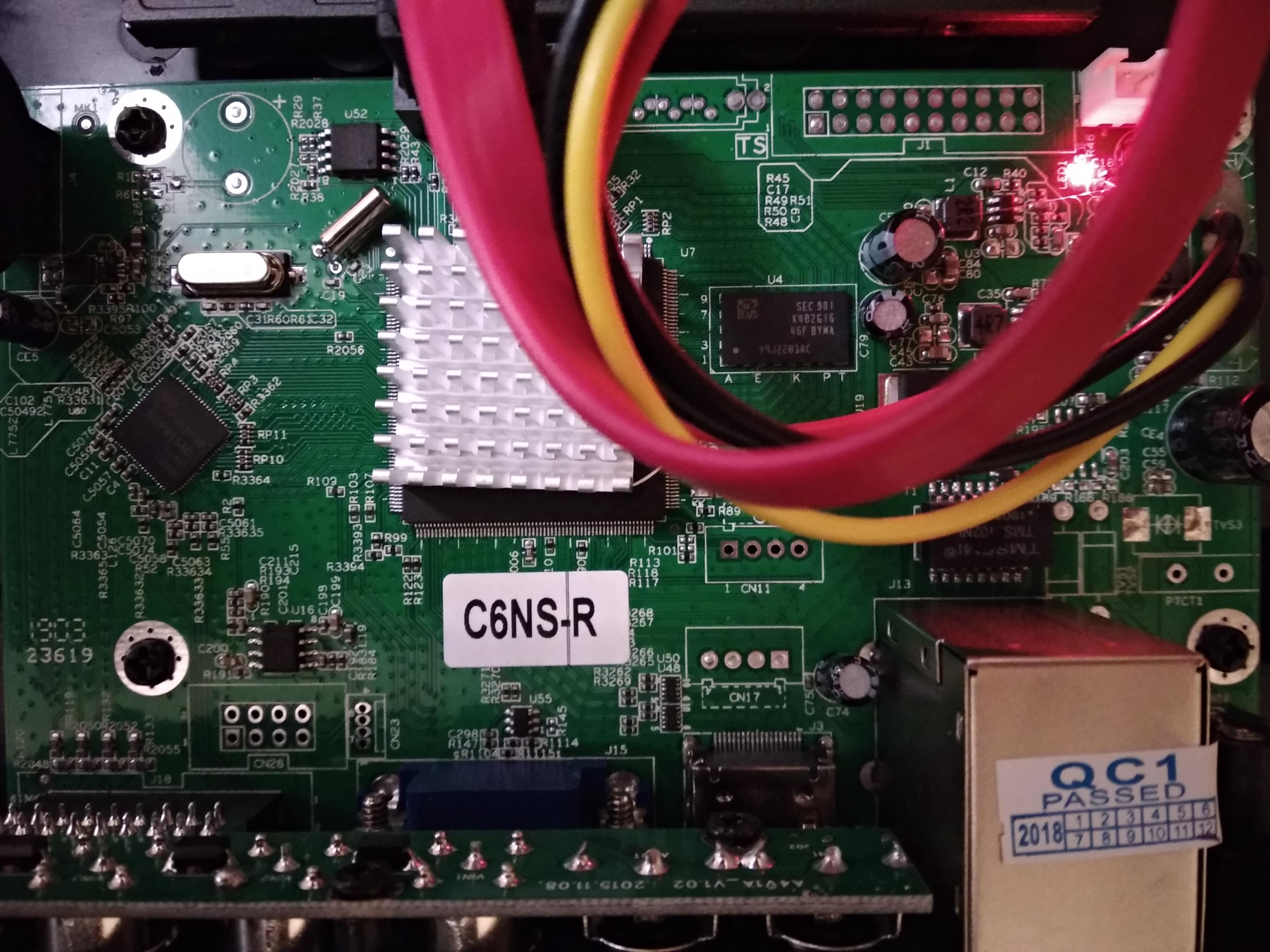

Я раскрыл корпус регистратора, думал, что может ему не хватает охлаждения. Но это не помогло. Просматриваю видео за день, все так же 5-10 видео открываются быстро, запускаю 6-11 система подвисает на секунд 30..
Отформатировал диск, думал может он переполнен и ему сложно перезаписывать.. Не помогло. Все равно подвисает при запусках видео.
Вернул к заводским настройкам все установки. Не помогло.
Вытащил патч-корд из регистратора,т.е. отключил его от интернета. Не помогло.
Есть пара вопросов:

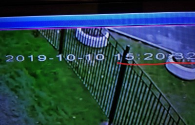

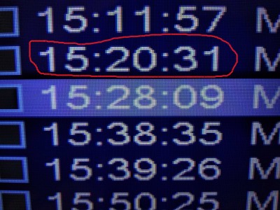

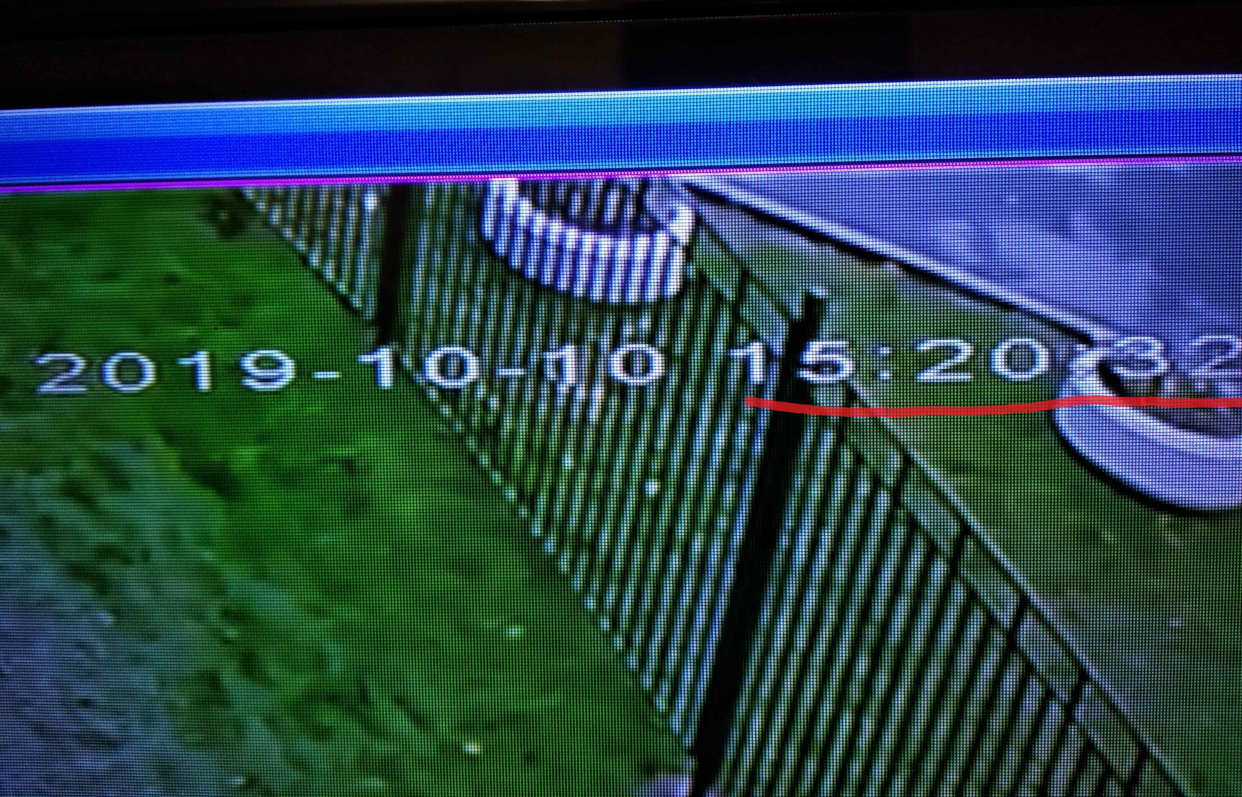

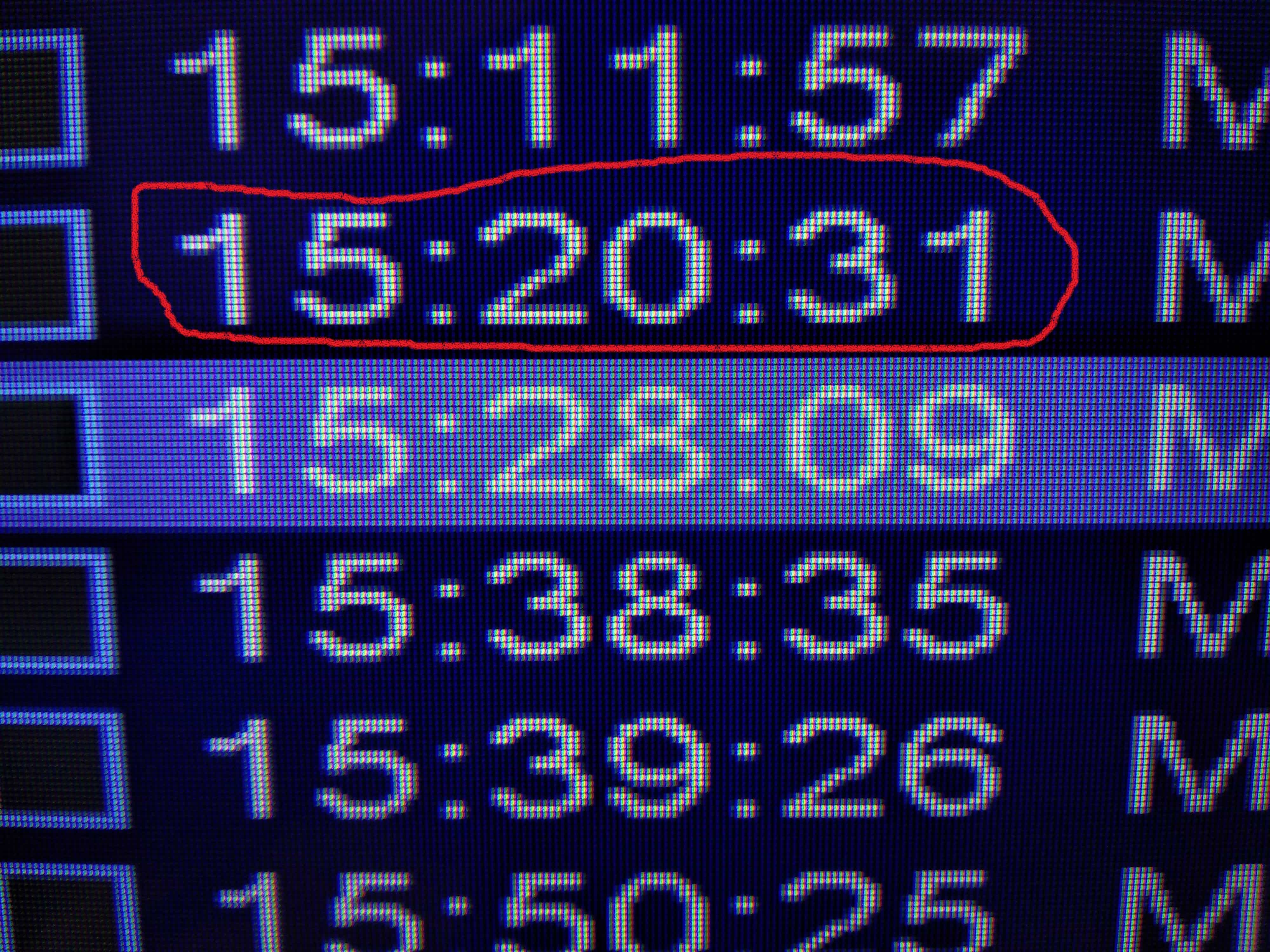

1. Заметил, что после включения n-го видео (6..10-го) происходит рассинхронизация времени которое я вижу в углу экрана со временем, которое я выбираю что бы посмотреть. Прикладываю фото. Как бы я выбрал видео, а на экране еще отображается предыдущее. И идет подвисание. Мне не понятно, какая проблема первичная... Подвисание, которое вызывает рассинхронизацию или Рассинхронизация, которая является причиной виса. Что можно с этим сделать ?
2. Китаец вышел на связь, прислал файл апгрэйда. Но я боюсь его заливать, страх превратить регистратор в кирпич.
Он написал, что мой диск должен быть отформатирован в FAT32. Вопрос, как узнать в каком формате мои HDD и SSD? При покупке я сразу воткнул их в регистраторы не задумываясь что то менять в них.
3. Есть разница когда в регистратор воткнут LAN провод на прямую и когда в регистратор воткнут патч-корд, который выходит из роутера. Соответственно LAN воткнут в роутер. Или по барабану ? Китаец просит LAN провод воткнуть на прямую для своей какой то диагностики.
Подскажите пожалуйста.
Есть пара вопросов:
