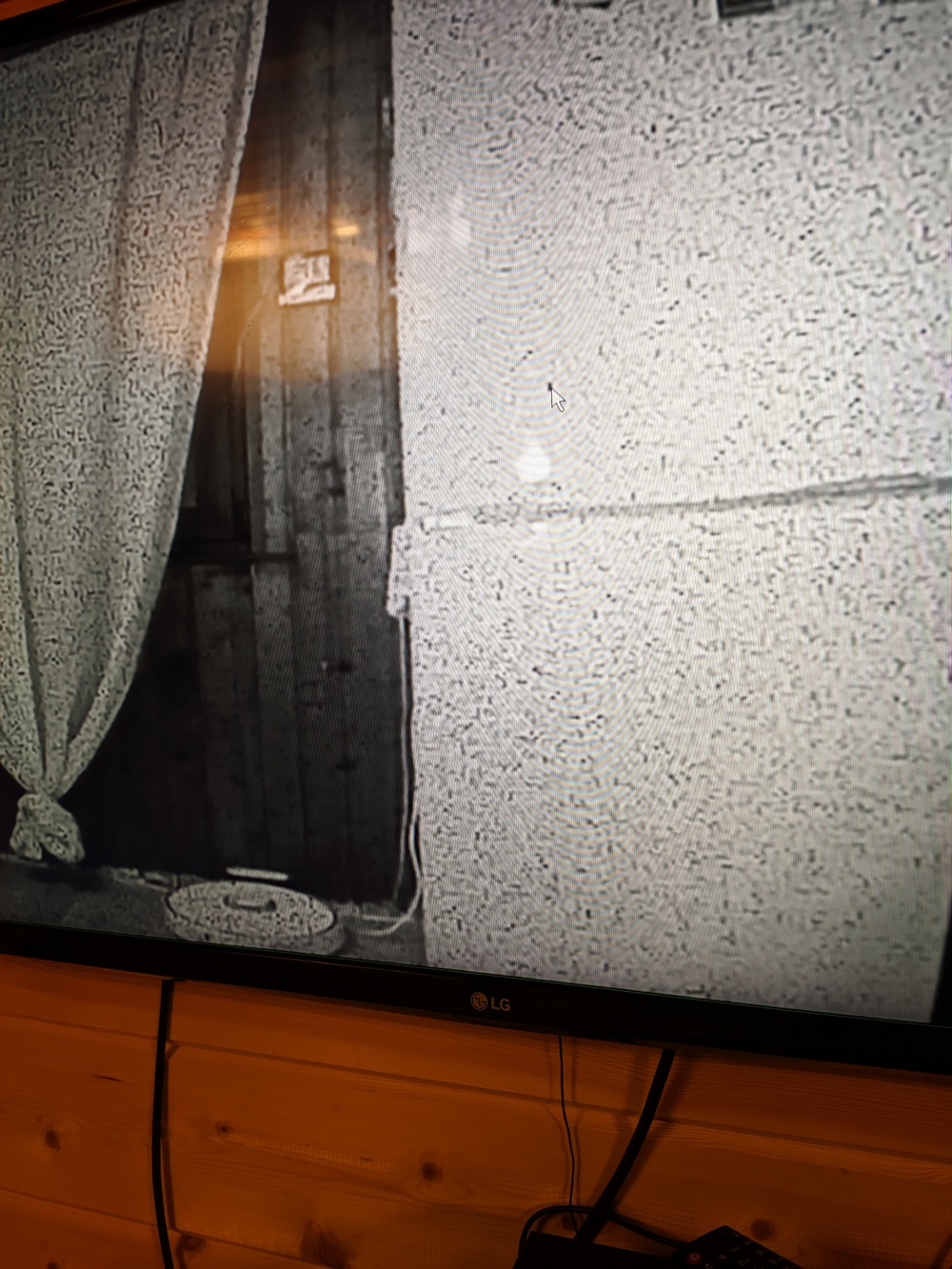

Доброго дня. Достался такой вот сабж с тремя уличными камерами из комплекта. Год провалялся, вот решил запустить систему. При переходе с дня на ночь или при направлении камеры на лампу, появляется зернистость, как серый снег. На ночном видео появляется не всегда, на лампу - всегда. При переносе фокуса камеры с люстры на темный потолок - снег исчезает. Инфракрасный фильтр при переходе на ночь щелкает. Две других камеры не пробовал, на столбе освещения висят. Лезть надо за ними. Подскажите, в чем дело может быть ? Завтра постараюсь оставшиеся камеры достать, может прояснится, кто виноват. Можно ли на камерах в OSD меню как то зайти через регистратор ? На самих камерах джойстиков само собой нет, интернет по этому регистратору подсказки не дал. Комплект такой https://www.dns-shop.ru/product/2060ea7 ... a/opinion/

Вот такое получается

Добрался до остальных камер. Одна в цвете, но с таким же мусором. Вторая без мусора, но чернобелая. Хотел когда нибудь наблюдение на даче сделать на IP камерах, но лишних денег пока нет. Этот комплект уже есть в наличии. Качество камер совсем не устраивает. Сам регистратор поддерживает 960H. Если куплю камеры 1080P, например такие http://aliexpress.ru/item/4000034362747 ... 2e0ehV4zCO
будут ли показывать на этом регистраторе ?
Как бы, у меня выбор - запустить эту систему за совсем недорого, типа замены камер за 600- 800 р за штуку. Либо забить на этот комплект, и копить на 3- 4 камеры от 3 мегапикселей и соответствующий им DVR.

ИМХО. Зачем покупать камеры если есть корпуса в которых можно заменить модуль. За такие деньги можно купить нормальные AHD модули и поменять.
Если корпуса такие как по ссылке выше, то в них IP модули (38х38) не поместятся, можно заменить только на AHD (32х32) Если нужно именно IP камеры, тогда конечно придется покупать новые камеры и регистратор.

Мне для моих целей понравились AHD модули IMX307+NVP2441 ( другие варианты не рассматривал, т.к. у меня регистратор 2мр.) но к ним ещё нужны объективы, хотя бы F1; М12., заменить легко, только возможно придётся поменять местами два проводка на 3-х пиновом разъёме - видео и плюс. Модуль с объективом обойдётся примерно в 1300р.
