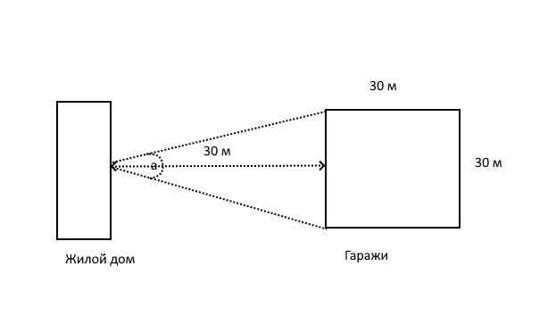

Всем привет! В видеонаблюдении я полный нуб, вот возникла необходимость установить видеонаблюдение за гаражами. Ближайшее место установки - жилой дом, находящийся на расстоянии где-то 30 м от гаражей. Размер самой зоны (гаражной площадки) где-то приблизительно 30 на 30 м. Требуются ip-камеры, с параметрами достаточными для задачи идентификации (DORI, I - идентификация, 250px/m).
Какие камеры мне нужны? И еще вопрос, какие существуют формулы для расчета/подбора камер для задач? Как мне рассчитать необходимую камеру, чтобы убедиться, что она подойдет для моей задачи? Угол обзора я посчитал, если мне не изменяют школьные знания по тригонометрии он составляет 52 гр. А вот дальше мне непонятно, какие параметры учесть, чтобы получить 250px/m, увы, я нуб в этом деле.

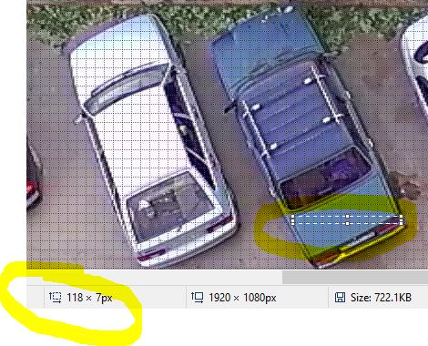

А вот как видит камера с матрицей 1/2.8 объектив 6мм., расстояние до машин примерно 30м.
По калькулятору получается 26.3м. на самом деле метров 30 в ширину видит.

А разрешение у камеры какое? По людям на картинке,я так понимаю, не получается 250пикс/м.

Камера AHD IMX307 NVP2441 - 2мр., по калькулятору получается - 98пикс/м.

По земле примерно в два раза меньше, около 100px/м.

Ну значит эта не подойдет, для распознавания нужно 250px/m ( а где-то пишут и все 500). Вариант либо бить поле наблюдения на секторы и накрывать несколькими камерами либо тащить камеры ближе (не вариант особо в моем случае, так как запитатся особо не откуда, точнее обрежут быстрее). Странно, что указанный калькулятор не учитывает ширину объекта, поскольку для фокусного расстояния по формуле это учитывается, f= h×S/Н (Н - как раз ширина объекта).
