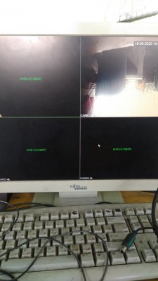

Доброго дня. DVR мать AHB7004T-MH V1.01 нет изо на камеру 1, на остальных проверялось работают. Прошивался, прошивка проверенна.

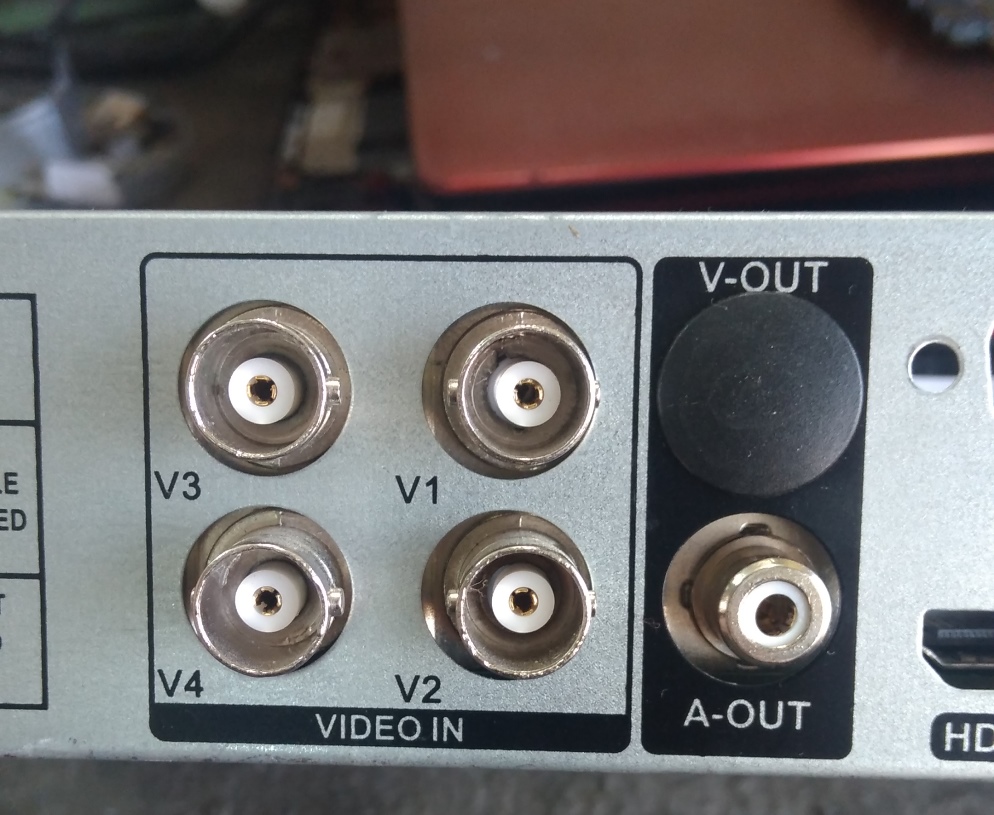

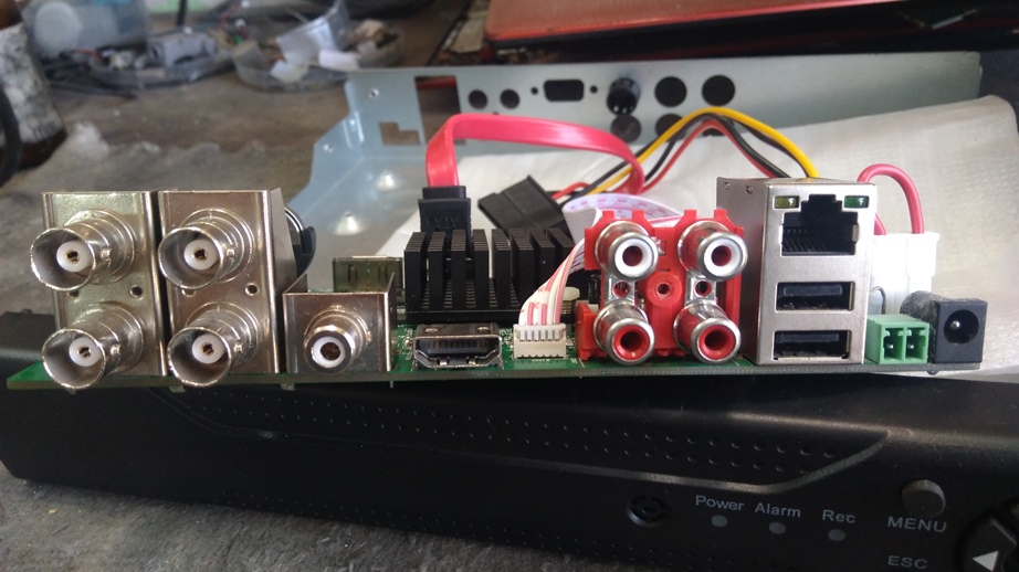

регистратор AHD ? фото задней панели регистратора, с пометкой куда втыкаете кам1

Да, регистратор AHD. Не могу найти как выложить фото.

Сорян. Разобрался. Выкладываю.

Правый верхний это кам 1 это V1

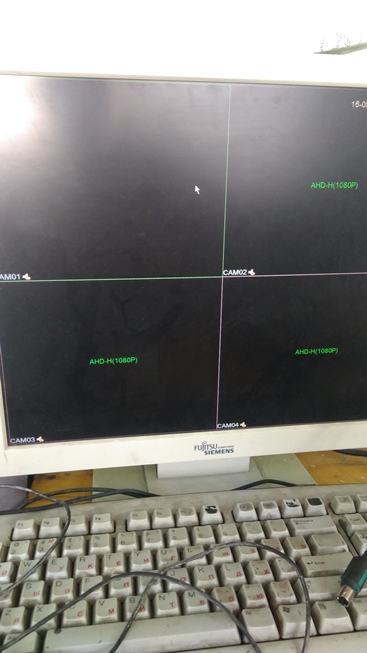

Подключаемая камера точно работет ? К другому входу пробовали подключать ?
Если работает на других входах , посмотрите в каком формате настроен вход 1
Или сбросьте регистратор к настройкам по умолчанию.

Сообщение Bahram » 16 сен 2020, 08:39

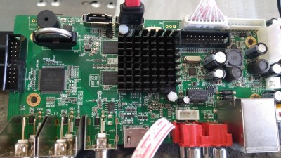

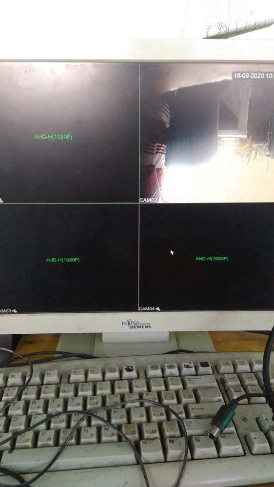

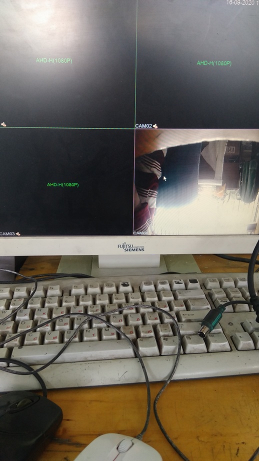

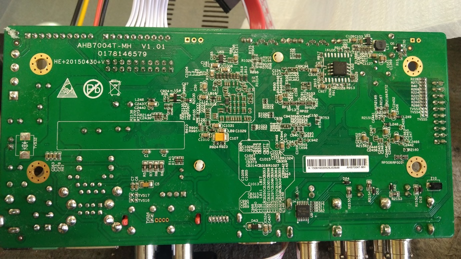

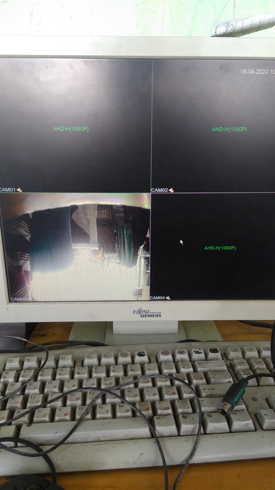

Камера работает подключалась к кам2 кам3 кам4, работает. Настройки проверялись - идентичны, также делал сброс на заводские.
Сообщения: 13913
Re: Cam1 нет изо
Сообщение kROOT » 16 сен 2020, 11:00
Да выгорел порт. Грамотные энтузиасты могут конечно разобраться в схеме, нужную деталь перепаять, но для конечного пользователя проще плату поменять.
