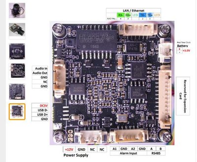

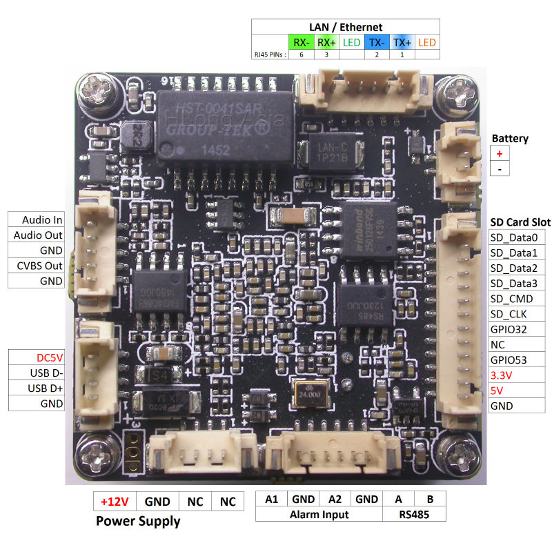

дошло до меня! большой скорости USB порт не обеспечит в любом случае, там такие условия надо создать, на скорость очень сильно влияет даже провод! когда-то я столкнулся с такой проблемой, где нужно было избавится от громоздких разъёмов и огромного кабеля, заменив небольшим куском провода через пайку - устройство периодически отваливалось, это на USB2.0 такая байда.
а недавно дошло, что у карт памяти имеются несколько портов/контактов, поэтому они должны иметь большую скорость записи/чтения. и точно, открываю параметры карт - скорости отличные! теперь надо как-то слот для карты привязать, да так, чтобы это работало с проводом около 30см...
есть у кого какие соображения на эту безумную идею? вот несколько фото присутствующих разъёмов и их распиновок. моя версия - нижнее фото.
