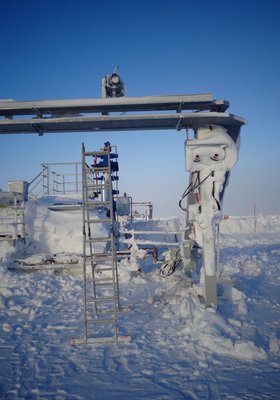

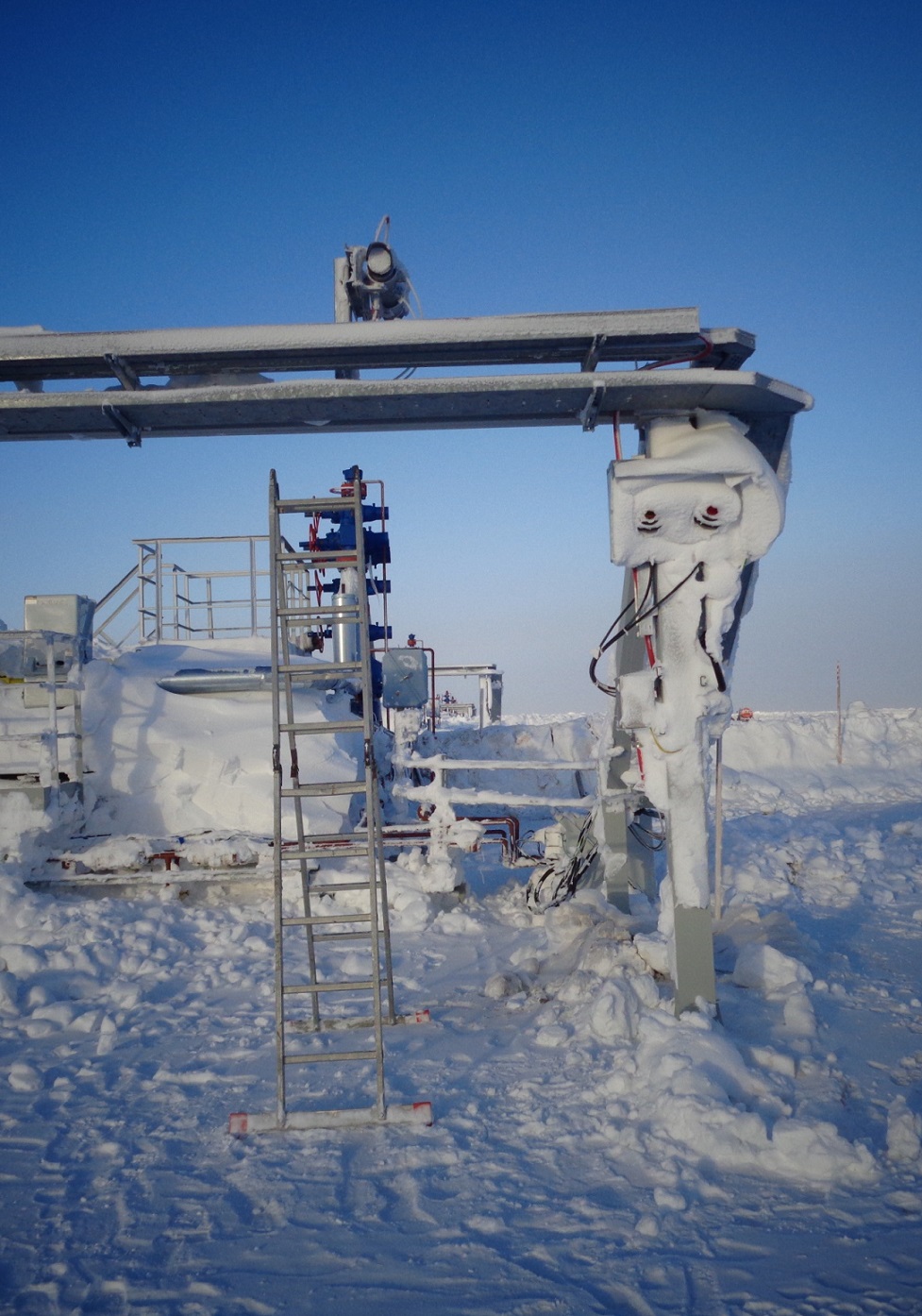

Во вложении фото "масштаба бедствия" на примере трассового оптического газоаннализатора ТГАЭС

vetalzv, замести её непременно заметет, ибо в такую пургу на северах неподготовленным машинам радиатор забивает на ходу и под капотом сугроб. Раз там живёшь не мне тебе рассказывать. А вот когда она отогреется? Да хрен её знает, но отогреется обязательно.
