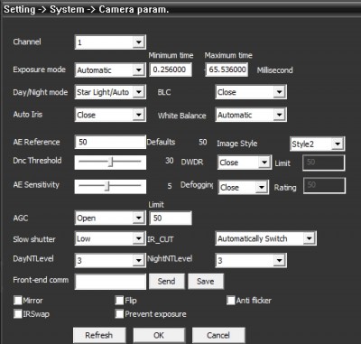

Andry_S13 писал(а):DWDR и BLC - это разные настройки. Смотрите внимательнее.
А у всех видеокамер XM есть функции BLC, AWB, шумоподавление и DWDR?
Просто например модуль IMX323+CV300.
Вот с сайта XM :
Просто необходимо подобрать камеру с такими характеристиками. Но у XM нигде эти характеристики не указаны.
Я подозреваю что AWB и BLC модуль поддерживает.
Сообщения: 13962
Re: Настройки изображения IP камер
Сообщение kROOT » 11 дек 2018, 13:24
Опции есть, но везде они по разному работают или не работают в зависимости от модели и прошивки.
Если нужны тонкие настройки, надо иметь несколько камер и по месту тестировать/настраивать.
