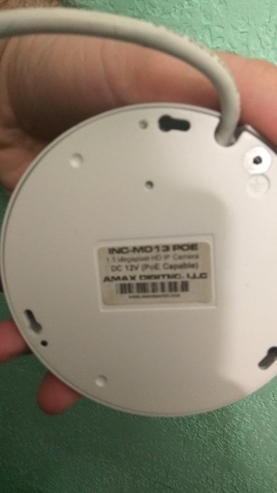

Привет всем. Стал я обладателем этой камеры, правда уже как просто камеры обманки ) Но вот все же, хочется мне опробовать ее восстановить. Как и писал автор, видит ее только айпискан, и светится там она как Dahua. Айпи камеры 192.168.1.108. Камера пингуется и подключается через телнет. Есть ли варианты ее восстановления?

Добавил фото

Были косяки давно с камерами, у которых 108 адрес дефолтный, но кроме как заливка дампа ничего не добился, но тогда c tftp еще не работал. Глючный производитель.

Но шанс таки есть? Вопрос в том, где взять прошивку для нее :%)
