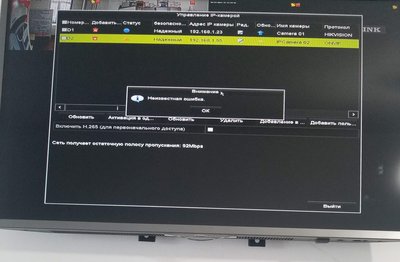

Есть камеры DS-2CD3T45-I3 v5.5.0.170728 прошивка китайская, купленные в Китае, при попытке добавить на NVR не получается, ошибка (language mismatch). поискал в Интернете так же на других языках (китайский, вьетнамский, английский) - есть только старые способы... Кто нибудь сталкивался с этим? Что посоветуете? Заранее спасибо

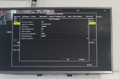

Добавляй по ONVIF

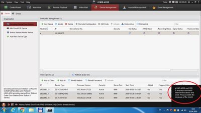

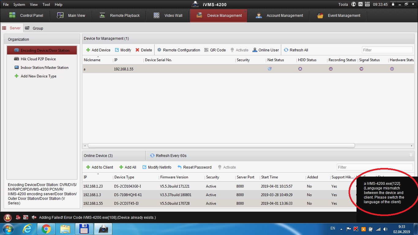

Хм, а что IVMS4200 поддерживает камеры по ONVIF?

Так он в рег добавляет камеру, а не в IVMS4200UefLV писал(а):Хм, а что IVMS4200 поддерживает камеры по ONVIF?

Скриншот однозначен, что в IVMS4200!kROOT писал(а):Так он в рег добавляет камеру, а не в IVMS4200UefLV писал(а):Хм, а что IVMS4200 поддерживает камеры по ONVIF?

baldman_03 писал(а):при попытке добавить на NVR

тут я просто дал скриншот с аналогичной ошибкой с IVMS 4200UefLV писал(а):Хм, а что IVMS4200 поддерживает камеры по ONVIF?

спасибо, пробовал - без толку.GenaSPB писал(а):Добавляй по ONVIF

Когда Хики делали защиту от использования камер и регов из разных регионов, они наверно такой вариант продумывали. Так что остается пользоваться или всем легальным или всем нелегальным.
Хотя может по ONVIF надо с авторизацией помудрить.

как, как?kROOT писал(а): Хотя может по ONVIF надо с авторизацией помудрить.
Re: Проблема языка на китайских камерах (Language missmatch)
Для начала подключить камеру к ONVIF менеджеру и убедиться что нет проблем с авторизацией.
Можно попробовать добавить по rtsp.
