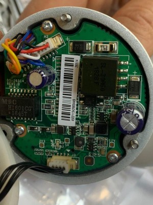

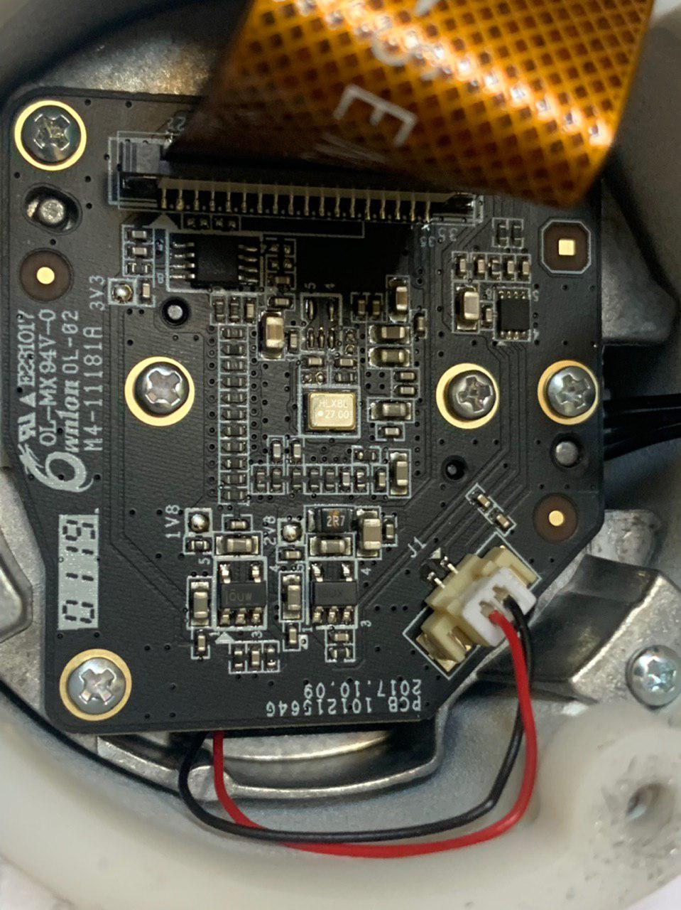

GenaSPB писал(а):
03 окт 2019, 23:33
Это значит что методика одна и та-же и в этой теме рассмотрены разные камеры от РТ.
1. На всем форуме одно единственное упоминание о камере DS-2CD2VC. И это моя тема. Которую вы закрыли.
2. Методика, возможно, одинаковая, но где взять прошивку для DS-2CD2VC?
3. Фотографии камеры
VirtualLink
Сообщения: 1846
Сообщение VirtualLink » 18 окт 2019, 19:47
Снимаешь рабочий дамп для начала!
Все остальное потом!
