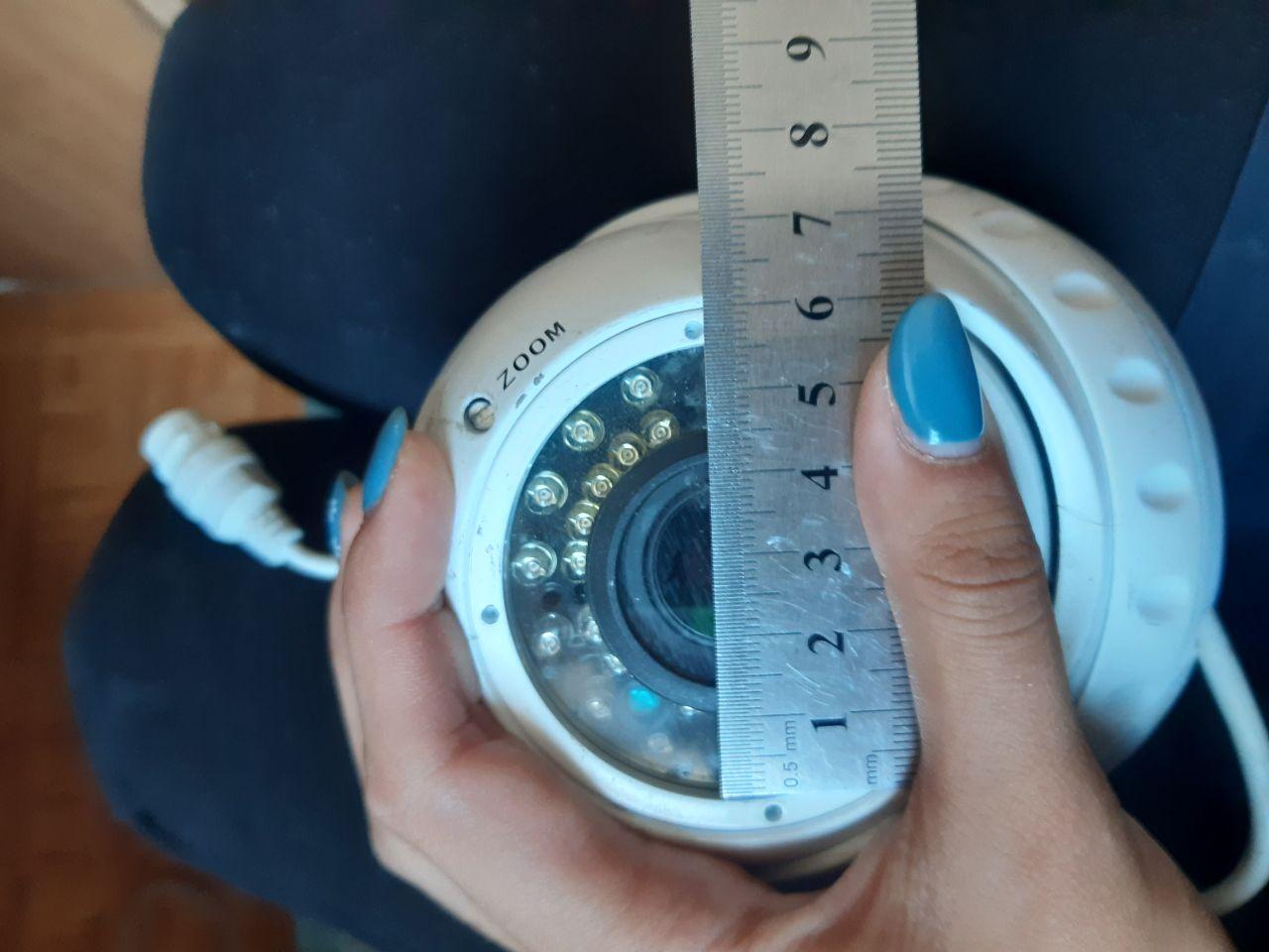

Взял несколько, условно не рабочих камер, от Longse LIRDNTS130 на SONY IMX225+HISILICON Hi3518C +PoE хвост + CS2,8-12мм. Изначально планировал использовать как муляжи на даче, но понравился корпус, да и в целом если их удастся запустить они могут послужить в оригинальном виде. Учитывая, полное отсутствие уличного освещения не могу определиться, что с ними делать, реанимировать или модернизировать? Хочется оставить варио оптику, есть потребность в двух местах, но может не хватить светосилы. Могу поставить ИК прожектор 10Вт 50 или 80 градусов.

307 сейчас дают максимально хорошую картинку среди бюджетных решений. Самый низкий трафик дают ХМ модули на 3516ev100 со сжатием 265++ и не забывайте про светосильную оптику и чтобы она влезла в этот корпус. Там варифокальный объектив и места должно быть много, но влезит ли М16 объектив под вопросом.

М16 думаю должен войти, там сейчас вроде как CS2,7-12мм стоит.Камеры пока в пути и эти БУщные и новые на 307 и 291.
