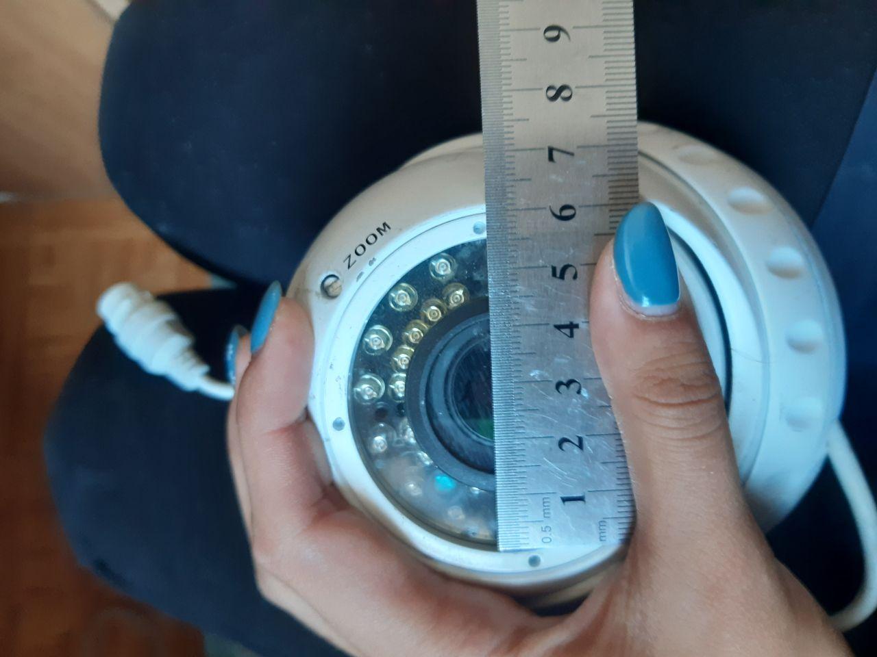

Приветствую уважаемое сообщество.
Взял несколько, условно не рабочих камер, от Longse LIRDNTS130 на SONY IMX225+HISILICON Hi3518C +PoE хвост + CS2,8-12мм. Изначально планировал использовать как муляжи на даче, но понравился корпус, да и в целом если их удастся запустить они могут послужить в оригинальном виде. Учитывая, полное отсутствие уличного освещения не могу определиться, что с ними делать, реанимировать или модернизировать? Хочется оставить варио оптику, есть потребность в двух местах, но может не хватить светосилы. Могу поставить ИК прожектор 10Вт 50 или 80 градусов.
Камеры будут подключены к 4G роутеру, канал максимум 4Мб/с, особо не разбежишься с камерами на 5Мп. Запись на удаленный (в квартире) NAS с zoneminder.
В качестве основных камер взял на пробу несколько разных imx291, imx307 с hi3516, с ИК подсветкой и без с линзой F1:0.
Мыслей в голове много, но опыта маловато, прошу направить в конструктивное русло.

Есть ли смысл реанимировать камеры 1,3Мп H.264, с точки зрения трафика скорее нет чем да, Н.265, 265+ даст сопоставимый трафик при 3Мп. Опять же imx225 видимо уже настолько стар, что на форуму о нем, очень мало и скудно. Все больше склоняюсь к мысли заменить модули, на какие? Пока склоняюсь на imx307, но чем больше читаю и смотрю, тем больше начинаю сомневаться.
Сообщения: 13949
Re: SONY IMX225+Hi3518C Востанавливать или заменить модули, на что?
Сообщение kROOT » 31 авг 2020, 15:51
307 сейчас дают максимально хорошую картинку среди бюджетных решений. Самый низкий трафик дают ХМ модули на 3516ev100 со сжатием 265++ и не забывайте про светосильную оптику и чтобы она влезла в этот корпус. Там варифокальный объектив и места должно быть много, но влезит ли М16 объектив под вопросом.

М16 думаю должен войти, там сейчас вроде как CS2,7-12мм стоит.Камеры пока в пути и эти БУщные и новые на 307 и 291.
Обзоров и тестов насмотрелся, и начитался уже много, и ваших в том числе, но пока у меня нет ни какой уверенности, что 307 в цвете при полном отсутствии освещения дадут пригодную для опознания картинку движущегося человека, думаю будет "привидение", что не устраивает.
А как они ведут себя в связке с объективами F0,9-1.0 и ИК подсветкой мне вообще не понятно, на объективах М12 можно фильтр управляемый поставить, а на М16? пока не увидел таких на Али.
