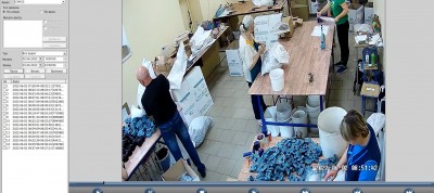

Вот пример. В помещении с 8:00 постоянное движение, а пишет урывками.

В рабочее время пишите постоянно, во внерабочее по детектору.

Есть помещение в котором активность (загрузка фуры без перерывов) час в день может быть, и получается вместо одного часового ролика 50 мелких.

вам сказали - пишите полностью
мы то тут причём что оно урывками
если камера не игрушка - писать она должна 24/7

Примерно так настройки записи должны быть:
GEB
Сообщения: 92
Re: NVR пишет всё подряд а не движение
Сообщение GEB » 15 авг 2022, 23:40
Для всех каналов которые нужно писать.

а остальное расписание где? в студию плиз

у меня есть параметр - повторное срабатывание движения, тогда он продолжает писать в тот же файл с движением
но я его не проверял
а вообще выключите движение, пишите круглосуточно
