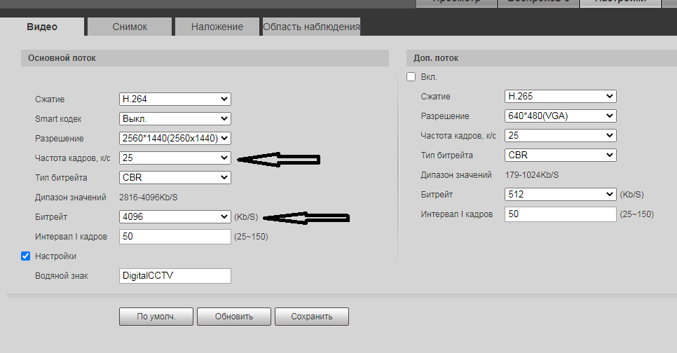

Сообщение GenaSPB » 03 июл 2024, 19:13
Вот на этом скрине https://postimg.cc/PN77Qcn5 битрейт основного потока 4096 поставить, I кадр 25. Пробовать 264 кодек. И что там у нее будет если поставить чекбокс настройки?

Сообщение adata » 03 июл 2024, 21:29
так ?

Сообщение 777SkiF777 » 03 июл 2024, 23:30
При таком сжатии битрейд нужен в 3 раза выше, а то и в 4(при переменной настройке-VBR). Интервал I кадров 20 достаточно. Частота кадров -15/20. Ну и да, если матрицу дешёвую запихали в изделие, то чуда ждать не стоит. Тут уж надо изучать подробные характеристики конкретного изделия.
