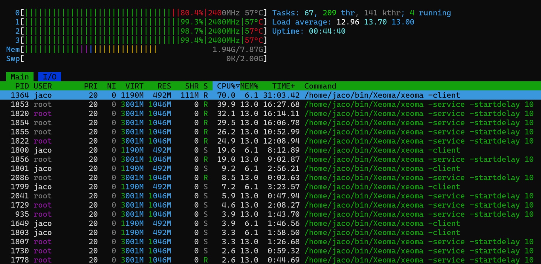

Сейчас использую Xeoma клиент/сервер на шесть камер. Тянет это всё четырёхъядерный Ryzen 3 Pro 3200GE. То есть никакой оптимизации от GPU. Однако при такой конфигурации и работе 24/7 расход электроэнергии начинает напрягать. Хочу перевести это дело на ARM.
Взял для пробы у коллеги Raspberry Pi 5. Четыре ядра 2,4ггц откровенно захлёбываются от нагрузки и не тянут.
Надо попробовать более мощный ARM. Но за вменяемые (на авито) деньги вижу только Orange Pi 5.
Подскажите пожалуйста, кто-нибудь пробовал такую машинку для софтового регистратора? (желательно не только в режиме сервер, но и клиент)
