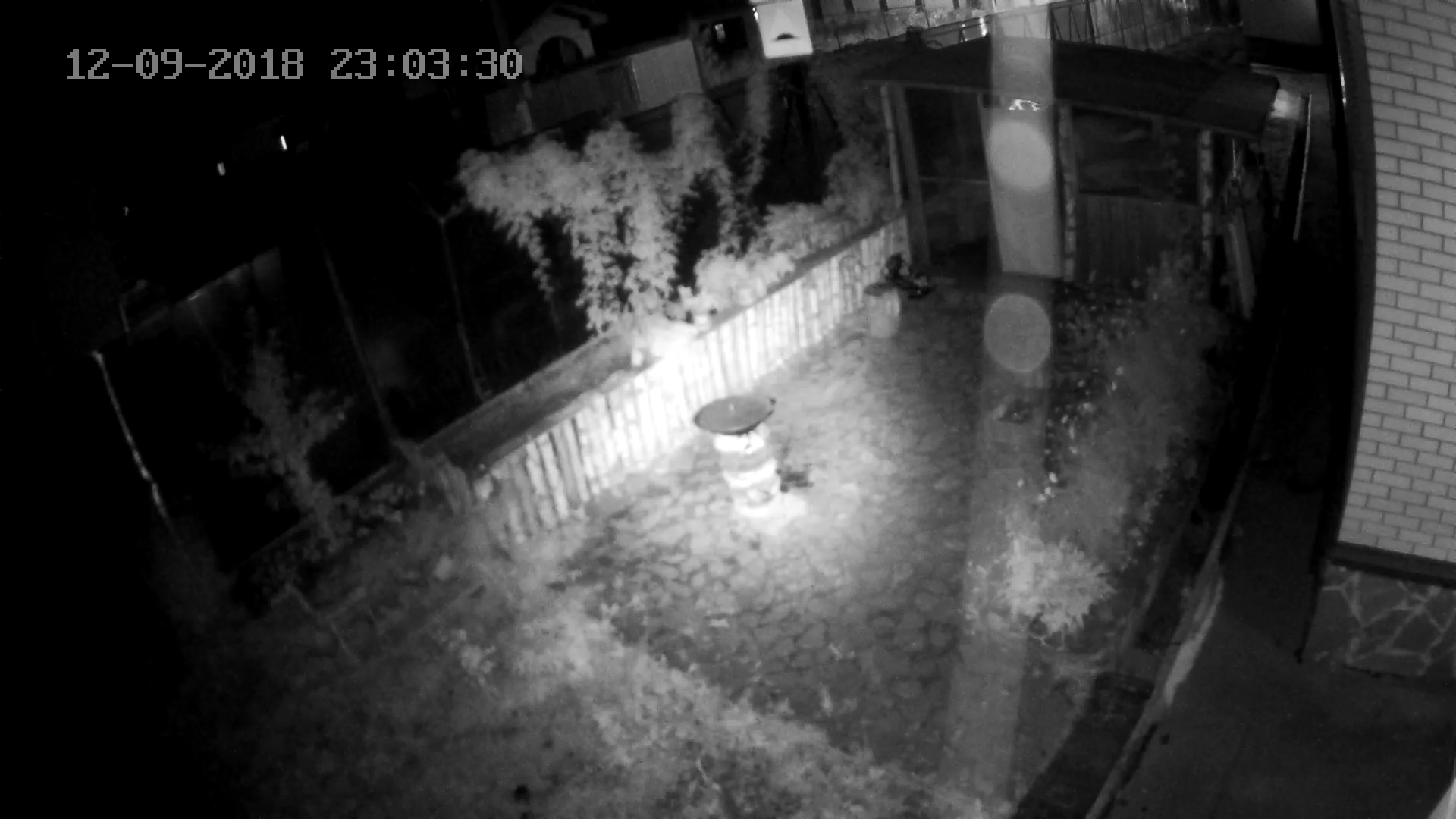

Videon писал(а):в темноте резкость настройте, когда диафрагма открыта. и все будет хорошо )
Первый раз пробовал в темноте, при свете добился лучшего результата во второй раз. Искал как бы интересующую зону, но толку нет

S@rge писал(а):Глянул пару видео на ютубе. Днем при хорошем освещении однозначно лучше должна снимать - вот тут, например, с приличного расстояния на самом широком угле читаемы номера трех авто (хотя по ссылке вариант с фиксированным объективом - если вариофокальный более паршивый не смотря на возросшую цену, тады ой). Но справа вверху объектив прилично мылит (видно по кирпичной кладке). Вот ночью везде мыло - от такой мелкой матрицы чудес ждать не приходится.
Да уж по лучше, у меня совсем мыло мыльное
