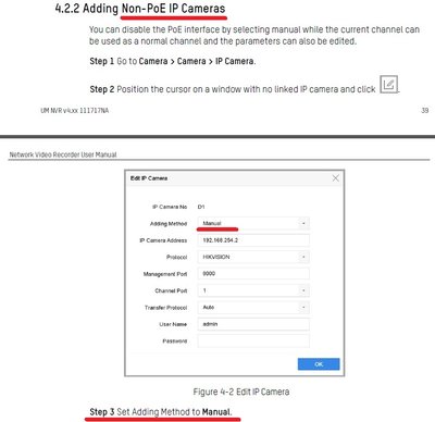

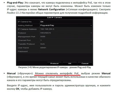

Камеры рабочие, есть ещё 3 камеры которые с локальным питанием, так те на этом реге работают и пишутся как положено. :facepalm:
Читаем внимательно пост от 21 ноя 2018, 09:59.
Про "Non-PoE" - это не порты, а камеры, подключенные к PoE-портам без подачи питания PoE. Там же аглицким языком написано: Суём в PoE-порт не PoE-камеру, включаем режим "Мануал" и ловим кайф от работы не-PoE-камер.

Вот я до вас достучаться не могу: режим "Manual" это и есть галочка отключения PoE нафиг))
Почему вы не верите ни русским ни американским мануалам?
