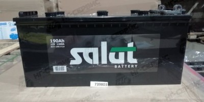

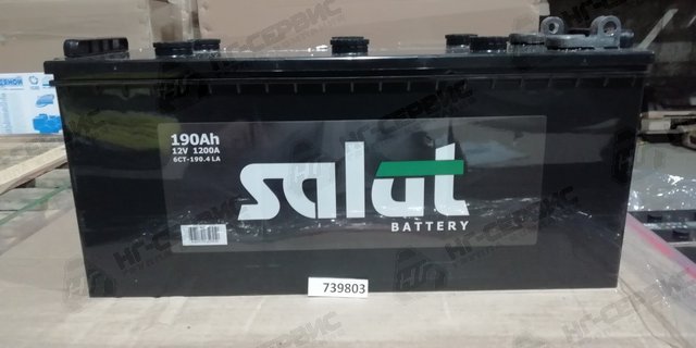

если акб будет не Ca/Ca а хотябы Ca+ то не выкинешь, к томуже это аварийный вариант, когда несколько суток не заряжать
ценник озвучьте
если 190А Ca+ то примерно 11т.р. в зависимости от региона, можно и маленькими набрать, но выйдет дороже
грузовые аккумы случаем не 24 вольта ?
я 2 года считал и думал, думал и считал - на дачу аккумов на 2-3 киловатта
но так как не хотелось выкидывать деньги, остановился на lifepo4 из-за долговечности, морозостойкости и не взрыбавельности :)
по моим калькуляциям 1ватт lifepo стоит 130рублей, у тягового свинца около 180, свинец обычный даже не рассматривался
но судя по ценнику в 12к за 190 очень даже ничего, но такой ненавозишься, сколько он весить 40? 60кг? (как я предлагаю с lifepo4) и неназаряжаешься (если заводить генератор)
нет, они все 12В, для 24В соединяют два последовательно.
вес примерно 47кг.
