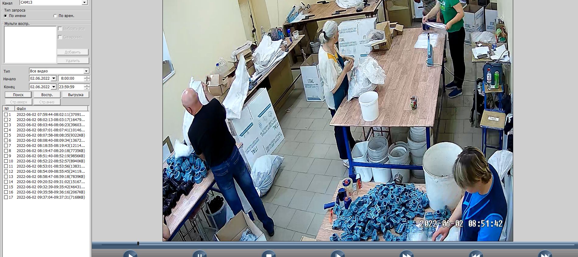

Вот пример. В помещении с 8:00 постоянное движение, а пишет урывками.
Сообщения: 13943
Re: NVR пишет всё подряд а не движение
Сообщение kROOT » 02 июн 2022, 21:54
maxpayn_sp писал(а):
02 июн 2022, 09:46
В рабочее время пишите постоянно, во внерабочее по детектору.
maxpayn_sp
Сообщения: 9
Зарегистрирован: 13 май 2022, 10:16
Сообщение maxpayn_sp » 03 июн 2022, 09:48
02 июн 2022, 21:54
02 июн 2022, 09:46
Есть помещение в котором активность (загрузка фуры без перерывов) час в день может быть, и получается вместо одного часового ролика 50 мелких.
Сообщения: 1213
Сообщение awadima » 03 июн 2022, 10:13
03 июн 2022, 09:48
02 июн 2022, 21:54
02 июн 2022, 09:46
вам сказали - пишите полностью
мы то тут причём что оно урывками
если камера не игрушка - писать она должна 24/7
