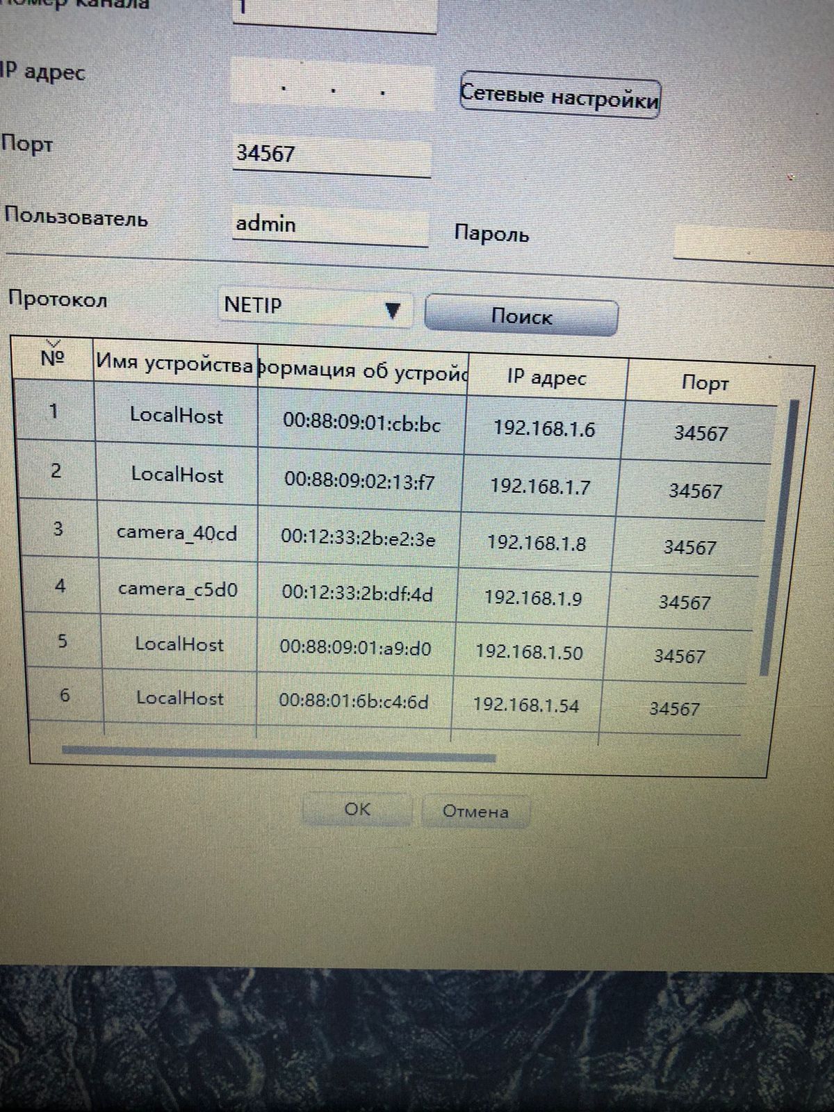

у всех один прот 34567. При этом работают 2 камеры. и не дает заменить ip -ки на камерах, во всяком случае удаленно

я всего то поменял на новый регистратор, камеры же жестко ен привязаны к старому ....

а может быть не совместимость оборудования?

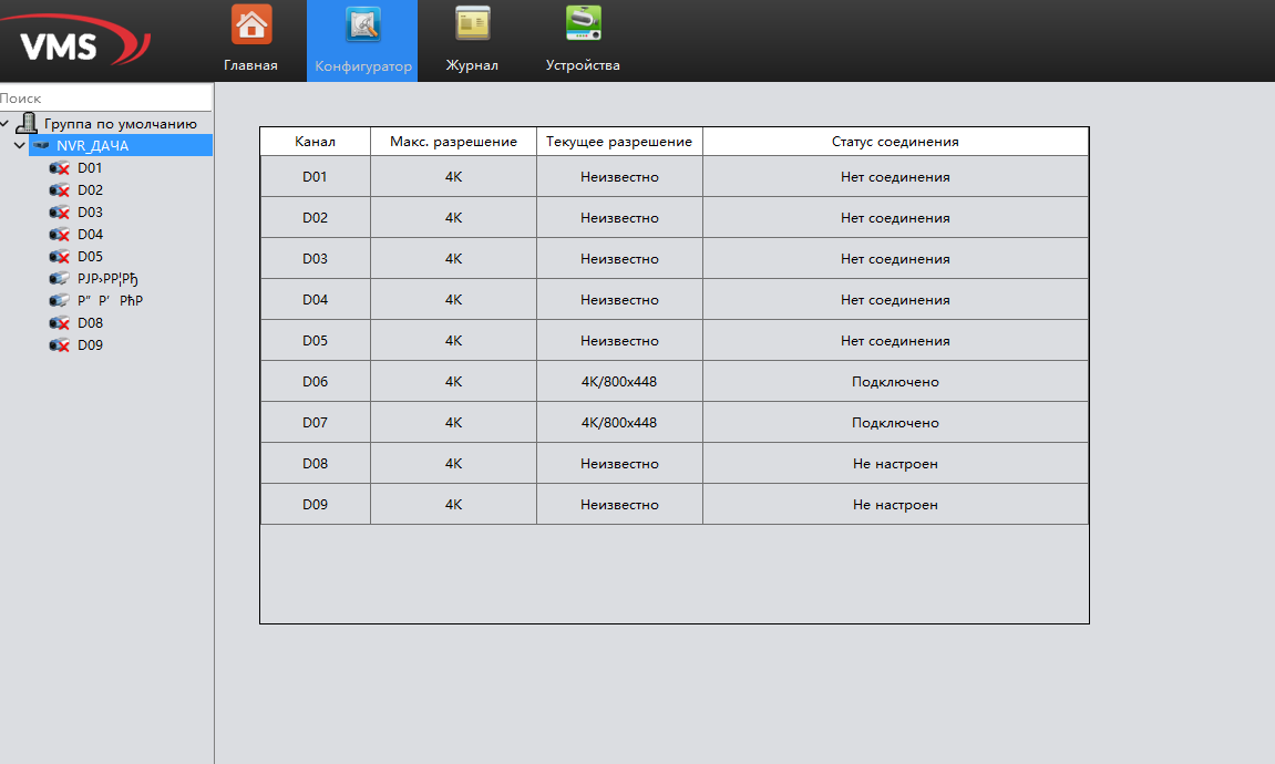

Сообщение Штепсель » 09 авг 2023, 21:22
Вот

Сообщение Штепсель » 09 авг 2023, 21:24
хотя питание идет. все работает. при чем 1 камера подключена напрямую к регу, а остальные через коммуникатор

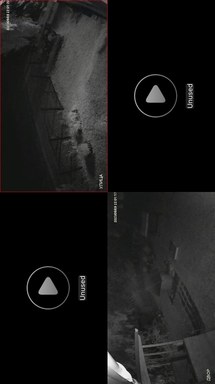

и облако включено, к двум то камерам есть доступ
