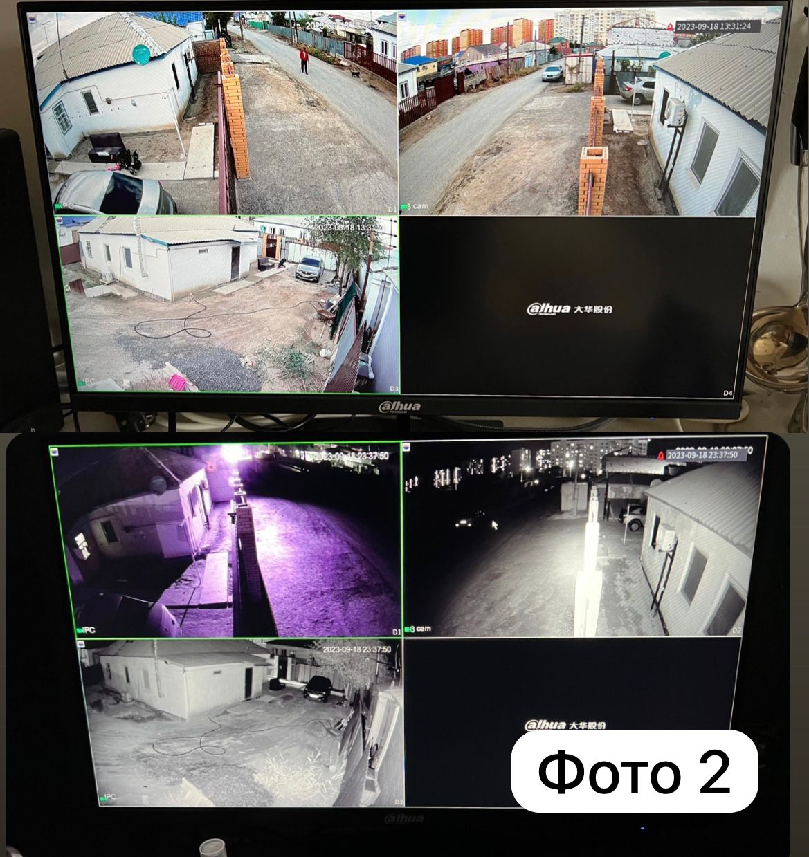

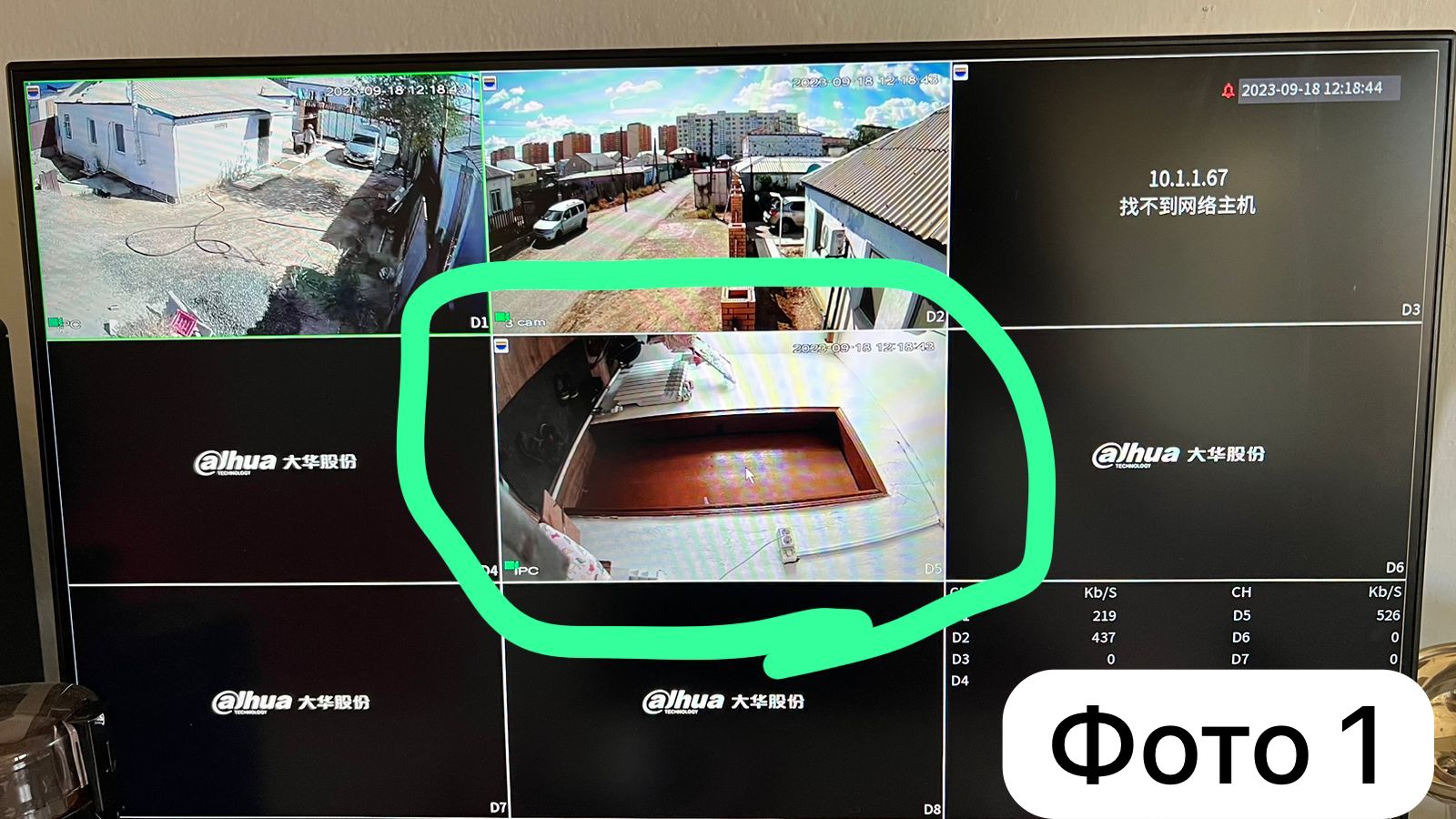

Сегодня было время (минут 30 около) и решил забраться на столб этой камеры.
Первое что я сделал, снял камеру и попробовал её на метровом кабеле (заводской UTP кабель который шел в комплекте регистратора). Результат был моментальным, камера (см фото 1). Камера снимает цветными красками без розовых оттенков. До снятия со столба, снимала розовым. Повесил обратно на место, снимает четко и ясно. Подождал ночи, а там ИК фильтр не включился и имеем то что имеем (см фото 2) на фотографии камера днем работала а ночью вот так видит картину. Одним словом камера живет своей жизнью. До этой ночи ИК свет включился и он ночью снимала нормально а днем розовым покрылась. Никак не пойму что надо сделать.

Сообщение Рустам » 19 сен 2023, 10:27
Такое ощущение, что у Вас дешёвый кабель омеднённый железный либо алюминиевый вместо медного и питания PoE камере на этом кабеле просто не хватает. Взять кусочек того же кабеля и попробовать его магнитом, да посмотреть жилы на срез. Если он магнитится - железный, если на срезе блестит белым - то алюминиевый. Тогда менять кабель.

Сообщение GenaSPB » 19 сен 2023, 10:39
Кабель тут врядли виноват, оначе камере в первую очередь не хватало мощности на подсветку и она тупо бы вырубалась. Скорее ИК фильтр барахлит.

Сообщение GenaSPB » 19 сен 2023, 10:41
Рустам писал(а):
18 сен 2023, 09:43
Не знаю почему, но с течением времени и в камерах и в регистраторах прошивки начинают "сыпаться", устройство барахлит, а перепрошёшь даже той же самой прошивкой без обновления - и заработает как новенькое.
Тут скорее всего помогает полный сброс настроек, которые может не всегда видны в веб интерфейсе.

Сообщение Рустам » 19 сен 2023, 12:48
GenaSPB писал(а):
19 сен 2023, 10:39
Не согласен. ИК-фильтр для своего переключения требует большую мгновенную мощность, чем подсветка. Поэтому скорее при нехватке питания последовательность - барахлит фильтр - тускнеет подсветка - глючит или выключается камера.
Если у автора на имеющемся кабеле камера всё время барахлит, а на коротком кабеле всё идеально работает, то разумнее думать не на камеру, а на кабель.

Сообщение Рустам » 19 сен 2023, 12:52
GenaSPB писал(а):
19 сен 2023, 10:41
Рустам писал(а):
18 сен 2023, 09:43
Нет, именно не сброс на заводские, а перепрошивка. Не знаю почему, но чуть ли не половина проблем лечится перепрошивкой ...
Уж много лет заведённый порядок - если камера или регистратор барахлит, то не думая перепрошиваем, а если не помогло - начинаем думать, что не так ...

Сообщение GenaSPB » 19 сен 2023, 14:16
Рустам писал(а):
19 сен 2023, 12:48
Да ну какая там мощность этот фильтр отвести. Пшик. А заработала на коротком, лишь потому что ребутнулась и в процессе демонтажа ее трухнули. Зачастую при залипшем фильтре достаточно по ней слегка стукнуть. Но это не на долго.

Сообщение Tauuer » 19 сен 2023, 14:22
Рустам писал(а):
19 сен 2023, 10:27
Во всех 3х камерах протянул один и тот же кабель UTP (6 cat.) остается вариант поменять обе камеры местами, иначе реально непонятно все. Если в этом случае не получится найти проблему, тогда наверное надо будет перепрошить

Сообщение Рустам » 19 сен 2023, 17:17
Tauuer писал(а):
19 сен 2023, 14:22
Рустам писал(а):
19 сен 2023, 10:27
Один и тот же кабель, но ведь разной длины? На коротких расстояниях и железный кабель худо-бедно вытягивает. Неужели не осталось этого кабеля что бы проверить на железо и алюминий?
