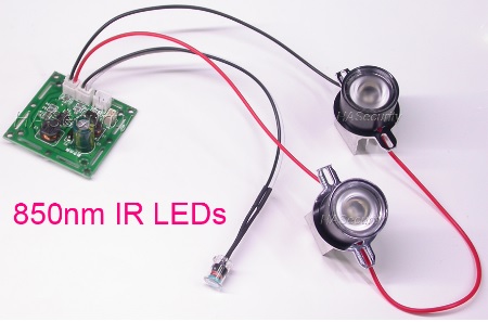

Здравствуйте. Посмотрите пожалуйста видео и подскажите, что предпринять, чтобы улучшить читаемость автомобильных номеров в данной ситуации? Камера от XM, 4MP на модуле Hi3516D с сенсором OV4689.
https://yadi.sk/i/IaCrBrZ-T6AvUw
https://yadi.sk/i/g5ftP6QmN4aQPQ
В качестве подсветки использую вот такую штуку:
Drew
1. Номера от световозвращения сильно пересвечены - нужно встроенную подсветку камеры совсем выключить.
2. При движении машины её изображение очень сильно размывается, если машина не будет останавливаться, номер тоже будет размытым - нужно у камеры экспозицию кадра сильно ограничить, хотя бы на 1/100.

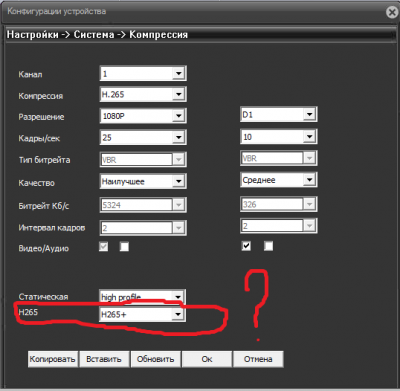

Ламерский вопрос.
А что это за параметр, на что влияет? Два варианта там - 265 и закрыть....
Сообщения: 13930
Re: Настройки изображения IP камер
Сообщение kROOT » 11 сен 2020, 21:48
vepr писал(а):
11 сен 2020, 20:54
Ламерский вопрос.
Это смарткодек, в несколько раз снижает битрейт на статичных сценах практически не влияет на качество видео.
